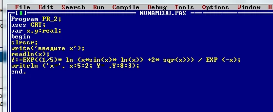

просто я думал, думал и вот так еще пытался....
Y:= EXP ((1/5)* ln (x*sin(x) + 2*sqr(x))) / EXP (-x);

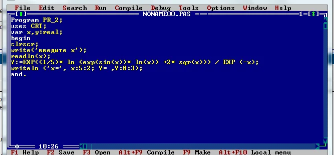

Y:= EXP ((1/5)* ln (exp(sin(x)*Ln(x)) + 2*sqr(x))) / EXP (-x);
вот так?
по вашему способу выдает ошибку(

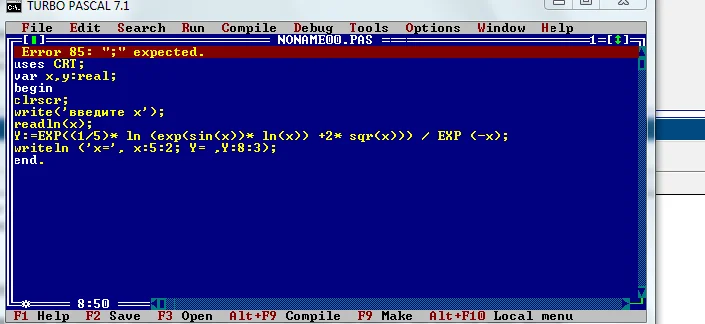

точно такая же ошибка....

Так. Прежде всего, я прошу вас усвоить одну истину: текст (листинг) программы - это не школьное сочинение, тут требуется АБСОЛЮТНАЯ точность и правильность расстановки всех значков. "Общих соображений" транслятор не понимает. А что у Вас? Да целый букет ошибок, неряшливостей и т.п. Что-то написали шаляй-валяй и хотите, чтобы программа заработала? Нет, не пойдёт. Тут только аргумент оператора writeln чего стОит! Почему Вы вплюхали туда разделитель "точка с запятой"? Ему там делать ровно нечего, нужна запятая. Текстовый вывод 'Y=' не взят в кавычки. Ну и т.п.
В общем, вот работающий код:
Код:
uses CRT;
var x,y:real;
begin
 clrscr;
 write('x= ');
 readln(x);
 Y:=Exp(1/5*Ln(exp(sin(x)*Ln(x))+2.0*sqr(x)))/Exp(-x);
 Writeln('x= ',x:0:2,'  Y= ',Y:0:8);
 Readln;
end.
