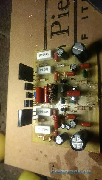

Помогите с Ланзаром
усь сейчас вообще не грееться он холодный
Походи по форумам, поищи карту напряжений на транзисторах. Замкни вход на массу и проверь свои напряжения с картой.
Azziop я не знаю как начинается данный момент.Но на соседнем форуме это называли возбудом на НЧ
.Может быть у него именно такая картина получается?
    95.5 KB · Просмотры: 103
Этот момент у меня был на Оплеухе.На малых мощностях все нормально.но чем больше мощность тем больше это кривизна синусоиды.И звук превращался в пер...ж.Грелись транзисторы тоже сильно при этом резистор цоббеля холодный.
Комментарии нужны?
По этой печатке была собрана не одна сотня усилителей. И все работали. Проще всего определить неисправность по постоянному току. но для этого нужна карта напряжений. Если её нет, попробуй заменить выходные транзисторы. Похоже один из них дохлый. Хотя возможно отсутствие контакта.
Это не возбуд. Знакомая картинка...У меня год назад такая-же фигня случилась. Эффект проявлялся на частотах 80-200 Гц и после достижения 2/3 выходной мощности. В динамиках звук как будто они в какую-то преграду упираются, создавая треск...
Победил это увеличением тока покоя!
Всем привет усь работает. есть несколько вопросов. VT8/VT9 стоит менять на – на 2SC5171/2SA1930 и vt5 vt6 лучше 2sc4793/2sa1837 или 2sb649/2sd669? и эмиттерные резисторы лучше 0.22 или 0.33 ома и какого типа лучше использовать? r3/r6 у меня 2.7ком напряжение питания 40 вольт в плече правильно ли я разчитал?
