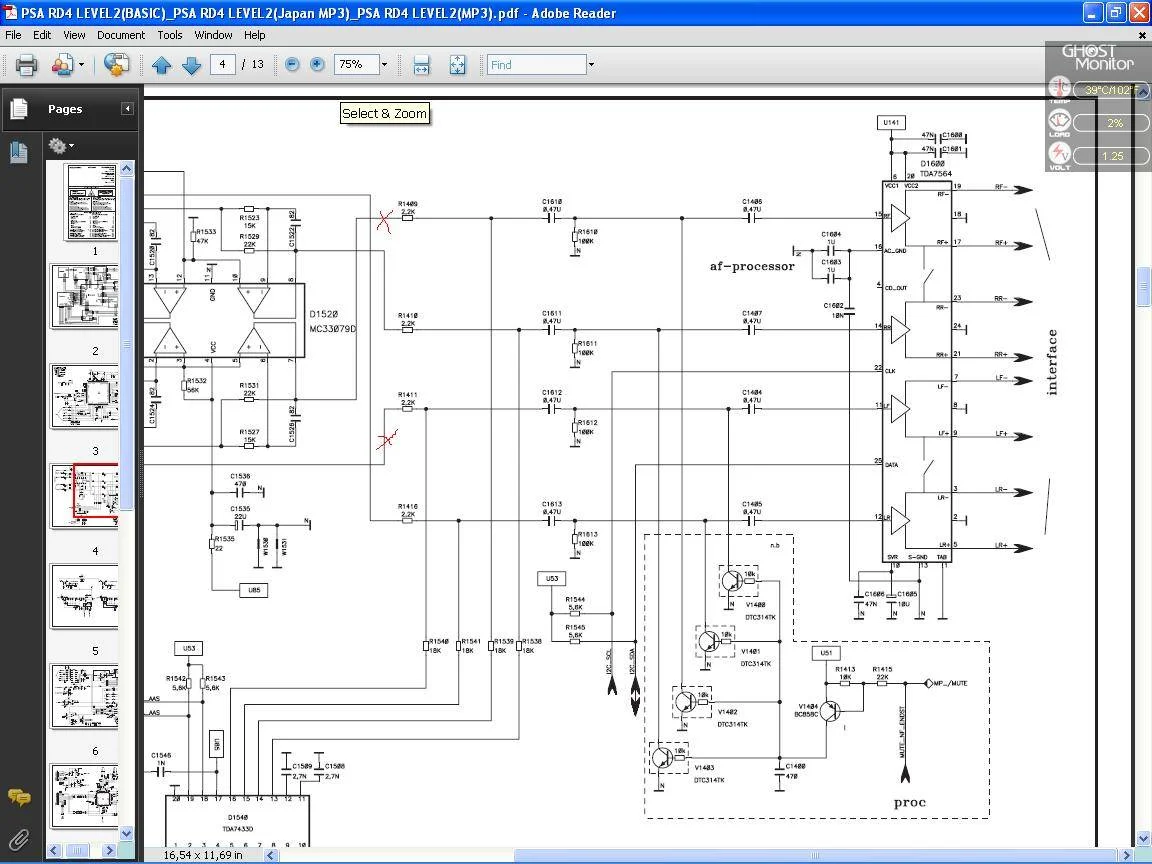

Доброго времени суток!
Имеем магнитолу Blaupunkt RD4 N1 1(Пежо 307) и огромное желание организовать вход AUX на ней.
Подскажите куда впаяться?
Вначале подумал, что подключаться надо ко входу TDA7433(регулятор громкости) но потом смотрю, в схеме используются только 2 входа этой микрухи, а канала на магнитоле 4. Несмотря на это, из неё идут провода на все 4 канала! Я так думаю надо впаяться в места, отмеченные крестиком через резистор 1 кОм. Это входы фронтальных динамиков LF(Left Front) и RF(Rigth Front). Возможность изменения громкости с помощью кнопок на магнитоле не гарантирую, возможно придётся изменять уровень входного сигнала.
