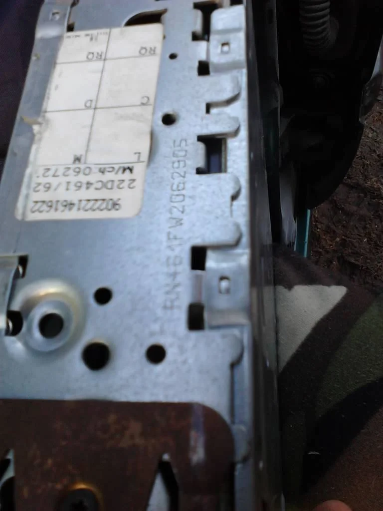

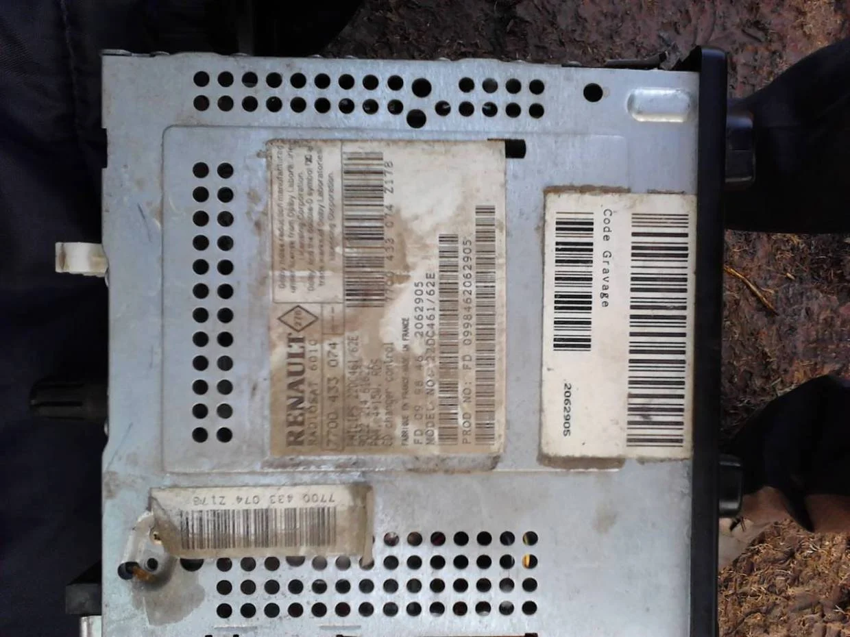

в автомобиле рено стоит встроенная магнитола, но она заблокирована,а предыдущий хозяин не знает код, помогите разкодировать ее! вот она сама

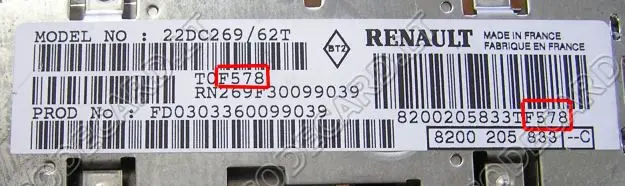

Для разблокировки большинства автомагнитол "Рено" можно воспользоваться калькулятором вычисляющим код по серийному номеру. В программе калькулятора достаточно ввести последние 4-ре знака серийного номера магнитолы, расположенные под штрихкодом. Если ввести в программу Z178 с фото магнитолы тс, то получим код 0830. Если кулибины магнитолу не "перешили" на новый код, то этот должен подойти.
