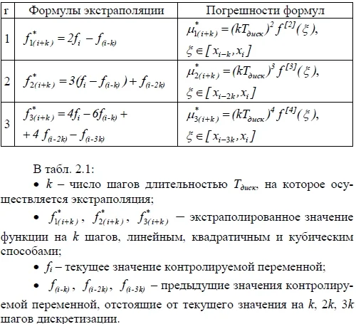

В общем задача такая:
[Найти значение k
Организовать цикл по i от 1 до 1500,
если i больше k, тогда провести экстраполяцию по формуле 1
если k > 2k, то вычислить по формуле 2
если k > 3k, то вычислить по формуле 3
результат вычислений положить в ячейку i+k
построить все графики.]
Вспомогательная информация в приложении.
Цикл я организовал, а что делать дальше увы не знаюtehno015. Очень надеюсь на вашу помощь!:tehnari_ru_837: обратится не к кому.
