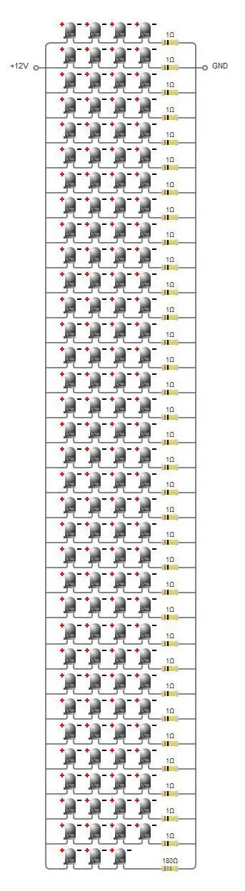

В общем, для привлечения посетителей, есть желание сделать объемные буквы и пенопласта и в них воткнуть светодиоды одного цвета, которые будут мигать с определенной периодичностью.
Есть у кого-нибудь простенькая схемка?
И еще вопрос с питанием. Как их к сети на 220в подключить. Блок питания определенный нужен?
Схема питания будет зависеть от количества светодиодов, но питать из надо напряжением вольт двенадцать, а не от сети по соображениям техники безопасности.
А схем полно, но хотелось бы знать, какой эффект планируется получить.
по подсчетам, количество светодиодов около 135.
Хочу, чтоб все лампочки одновременно мигали. Схем действительно полно, но в большинстве своем они требуют микросхемы которые трудно найти.
Продаются готовые мигающие светодиоды, но легких путей не ищу!)
Это куда столько то ???
И зачем такое количество и одновременно ???
Валерий уже сказал, как питать, 12 Вольт ... :)
И желательно разбить все диоды на группы, четыре диода и резистор последовательно. А группы подключить к 12 Вольт параллельно, так
уменьшишь ток на транзистор твоей мигалки.
Чтобы 135 одновременно мигали, 33 группы, офигеть ... :tehnari_ru_953:
Рекламу делаю.
А есть схема?
Схема.
