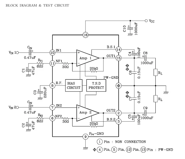

a как собрать усил kia6269p ? Uln2 2042-2b из магнитафона, можно ли собрать ???????
ссылка не открываеться ,схему в jpeg киньте а не ссылку ,
Все нормально открывается, вот схема:
    24.9 KB · Просмотры: 8,100

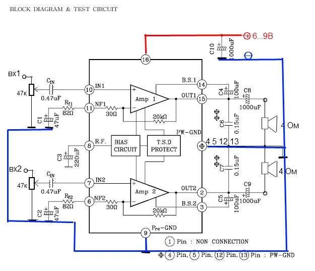

Собери на 6269, может понравится
папробую ,я недавно начел это дело с электрикой надо схему освоить , распишите пожалуйста где выходы входы куда питание .
Ну вот как то так
    29.9 KB · Просмотры: 401
Блин! Быстрее меня рисуешь:D Ну ладно всё равно выложу, мало ли что
    9.8 KB · Просмотры: 339
