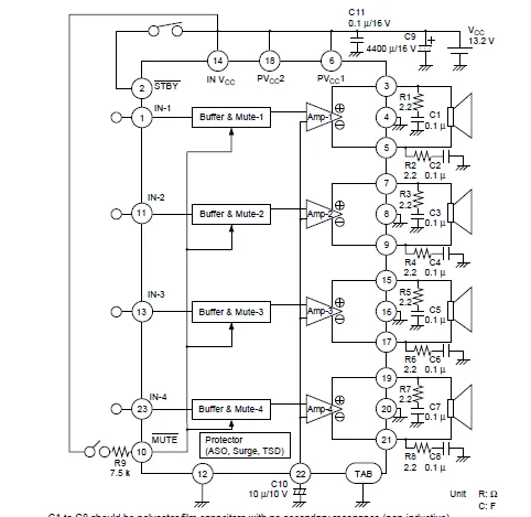

ПОМОГИТЕ С МИКРОСХЕМОЙ НА13155 ХОЧУ СОБРАТЬ УСИЛОК НА ЭТОЙ МИКРОСХЕМЕ ОНА ВПАЯНА В АВТО МАГНИТОЛУ PIONER KEH-2510 МОЖЕТ МОЖНА ЭТУ МАГНИТОЛУ КАК НИТЬ ИЗМЕНИТЬ? В НЕЙ РАБОТАЕТ ТОК РАДИО МАГНИТОЛА КАСЕТНАЯ КУДА КАСЕТЫ ВЛАЗИЮТ НЕТУ ОНА СЛОМАЛАСЬ ТАК ШТО ПО ЭТОМУ РАБОТАЕТ ТОК РАДИО В ЭТОЙ МАГНИТОЛЕ МНЕ Б НАЙТИ ВХОД И БЫЛОБ ХОРОШО В ОСТАЛЬНОМ БЫ Я РАЗОБРАЛСЯ САМ,КТО ПОМОЖЕТ БУДУ ОЧЕНЬ БЛАГОДАРЕН
