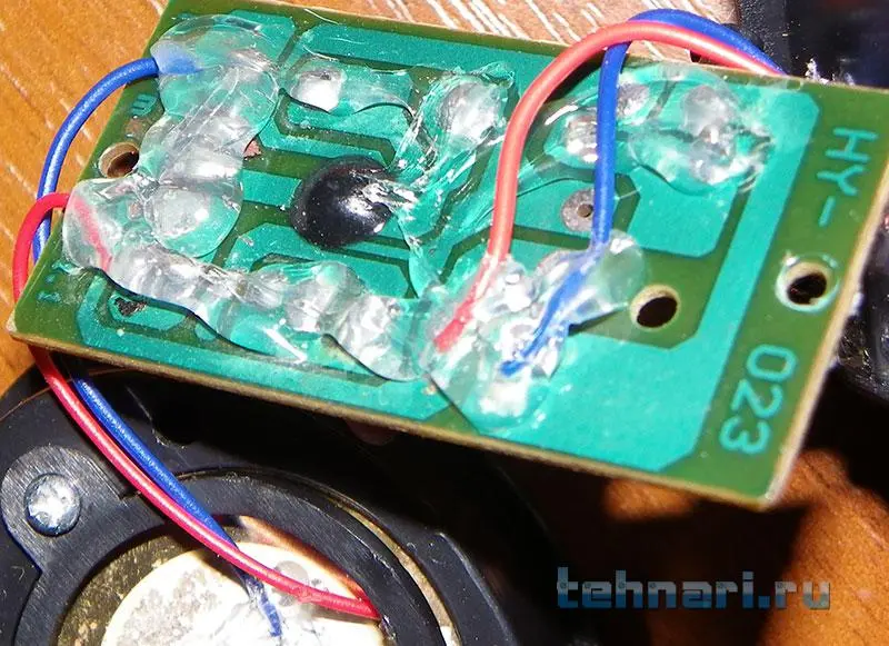

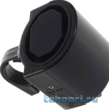

Имеется "электронный велосипедный звонок",
функция его - пугать людей.
Однако, опыт показал, что даже неподготовленный человек, услышав этот сигнал сзади, принимает его за, цитирую: "какую-то птичку" T_T
Помогите, пожалуйста, найти хоть какие-нибудь пути его модификации, а то я уже подумываю заменить его на колокольчик.
Во вложениях - фото платы, пример звука и внешний вид пищалки.

Что-то мне кажется, чёрная капля - это и есть генератор. Можно попробывать схему срисовать с печатки. Но всего скорей нужно будет полностью переделывать. Может кто сталкивался - подскажет.
Для излучения звука там используется мембрана. Кто сталкивался, подскажите, как можно увеличить ее громкость? Есть ли смысл ее герметизировать по краю?
Верно. И перестроить его на другую мелодию невозможно.
Пьезоизлучатель.
Можно попробовать добавить усилитель на 1 транзисторе.
Легче поменять на самодельный сигнал. Во первых звук вы не измените, он как был птичкой так и останется, Генератор залитый смолой. Громкость можно увеличить как сказал Викторович <кочевник>, т.е. добавить усилительный каскад, между ключом излучателя и генератором.

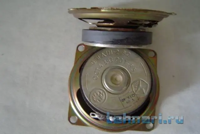

Гораздо удобней будет сделать полностью свой с динамической головкой, а не высокочастотным пьезоизлучателем, и звук можно сделать тот, какой хошь ... :)
0_639fa_8a922ba4_XL
Просто и надежно! :)
пищалка из китайского будильника, со встроенным генератором, звучит довольно громко, цена вопроса от 20 до 50 р (можно поставить штуки 3 и будет очень громко)
Это тихо, надо делать самому из маленького динамика до 3 Вт гарантированно и питание 4хААА (мизинец) на сезон спокойно хватит ... :)
согласен, но это нужно же делать))) я чёт даже сам озадачился глядя на эту тему, я на велике на работу катаюсь, путь 3-4 км, и дикая пробка утром туда, вечером обратно, на педалях красота просто если погода позволяет, одна такая пищалка 85 db, в выходные если время позволит скатаюсь в магазин куплю несколько штук, мне кажется если их запаралелить то орать должно прилично, и девайс весь можно запихать в штатный фабричный контейнер с батарейками пальчиковыми, т.е. выглядеть будет прилично, о результатах отпишусь

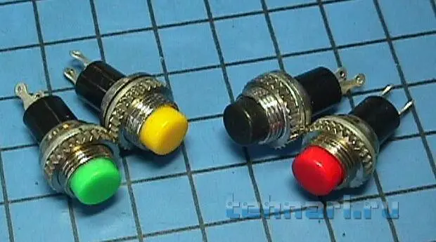

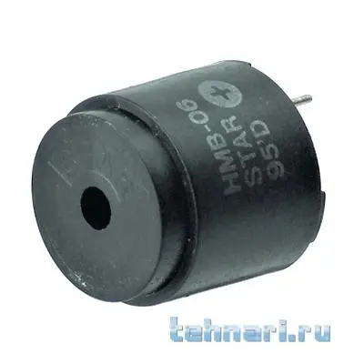

Вобще я с тобой больше согласен, но ставить не от будильника, а вот таких две штуки. На 6В, они не дорогие, 10 шт - 80 рэ, батареи 4хААА и кнопку, типа такую ... :)
