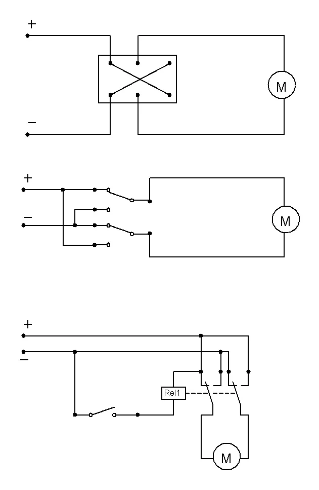

Помогите с моторчиком для светомузыки
Решил делать светомузыку НО не с шаговым двигателем а обычным(таким как на машинных кассетных проигрывателях(валяется дома а нужно что-то с ними придумать))
Вопрос такой:
Есть какая-то схема переключения полярности питания(ну что б если замкнуть 2 провода то поменялся поворот моторчика)(еще можно если смена направлености моторчика производилась автоматически)
В таких моторах стоит плата стабилизатора оборотов. Чтобы иметь возможность реверсировать двигатель, для начала надо её убрать.
Есть какая-то схема переключения полярности питания(ну что б если замкнуть 2 провода то поменялся поворот моторчика)(еще можно если смена направленности моторчика производилась автоматически)
Нижняя схема.............
