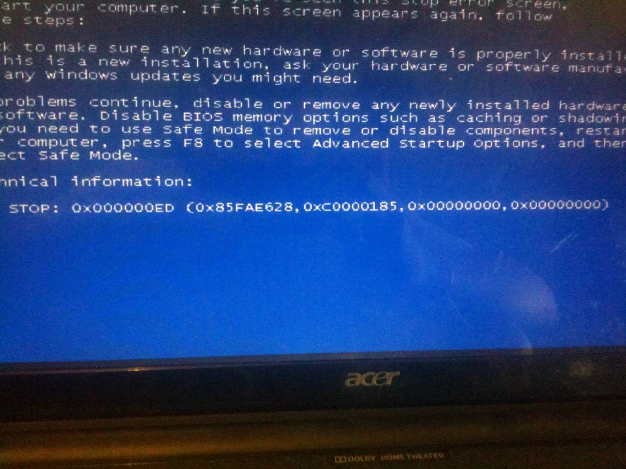

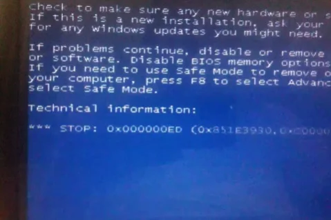

Такая проблема ноут, Acer aspire 6930
Пользуюсь года 3, раз менял винчестер.
И так включаю ноут и заместо " Добро пожаловать"
"Синий монитор"
Ок, я переустановил винду, все норм, потом устанавливаю вроде ворд и ноут думал минут 5 на установке и віключился(
Включаю, и опять монитор синий(
Перестанавливаю винду и оно не хочет и в безопасном режим тоже не входит, оно вроде не догружает(идет виндовс лоад файл... стадинг виндовс...), просто чёрный монитор и мышка(
А в безопасный не входит - синий монитор.
Что делать?

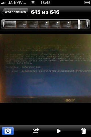

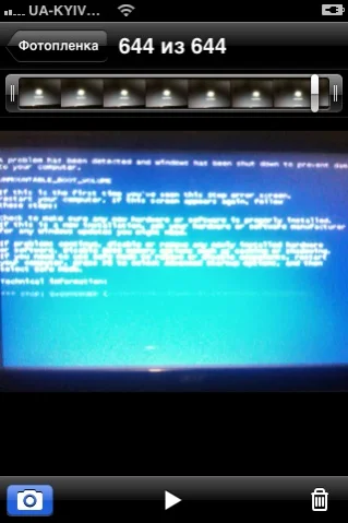

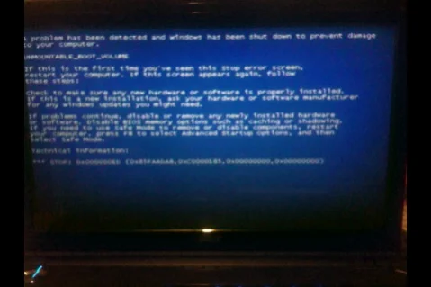

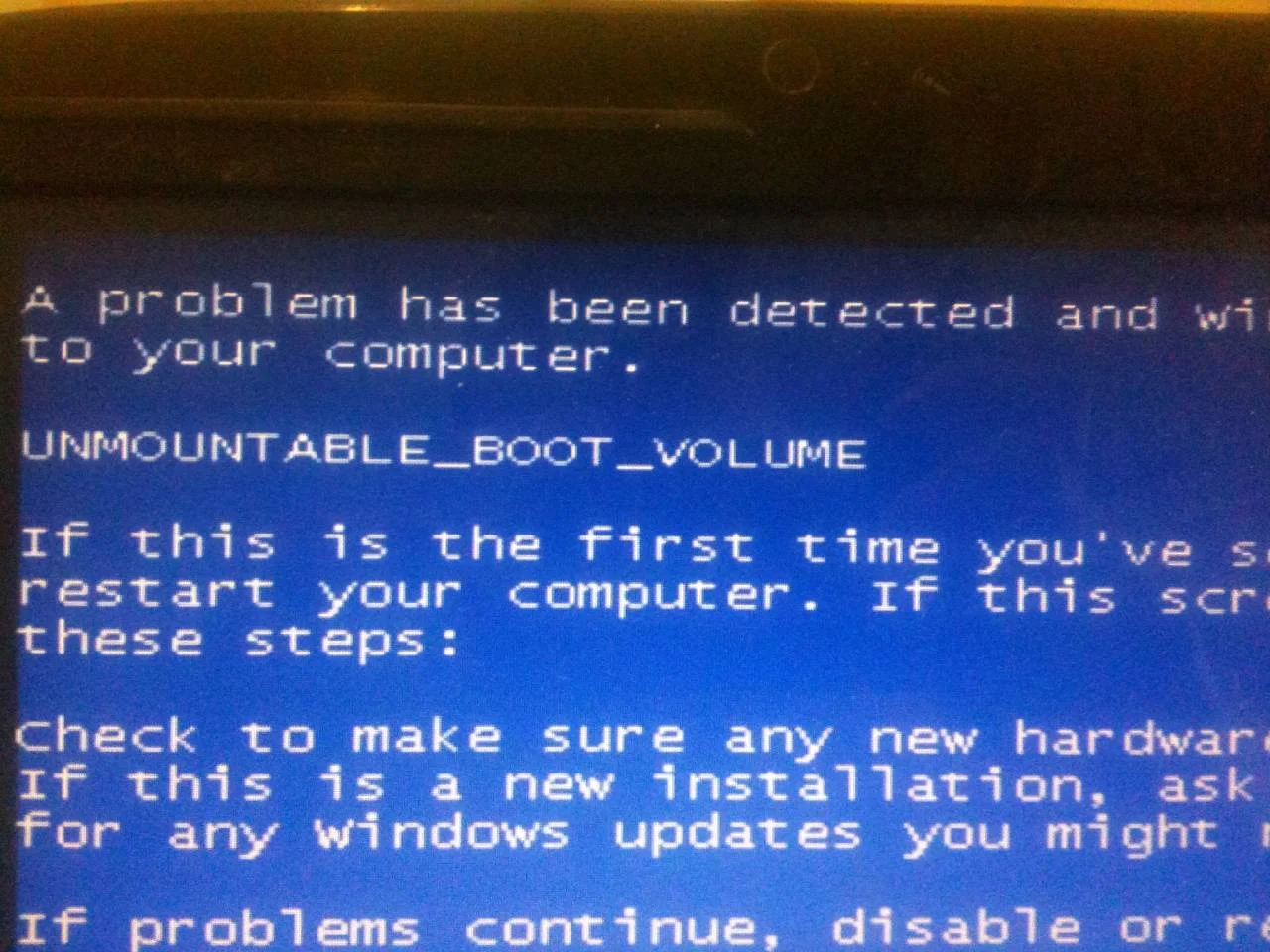

Какие буквы и цифры после STOP?
не успеваю посмотреть, но буду пробовать!
Только так(
stop: 0x000000ed (0x851e3930.0.000000...)

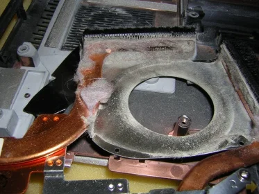

Систему вентиляции чистили?
За 3 года там уже валенок на ребрах нарос.

и что делать?
Снимаем винт и вставляем в USB-box. Если на другом компе проверка диска ошибок не выявит, то чистим свой бук. Если винт имеет повреждения, то списываем с него нужную инфу и пробуем менять его по гарантии.
Victoria v.3.5 - проверил диск!
1600 дефектов, это много?
