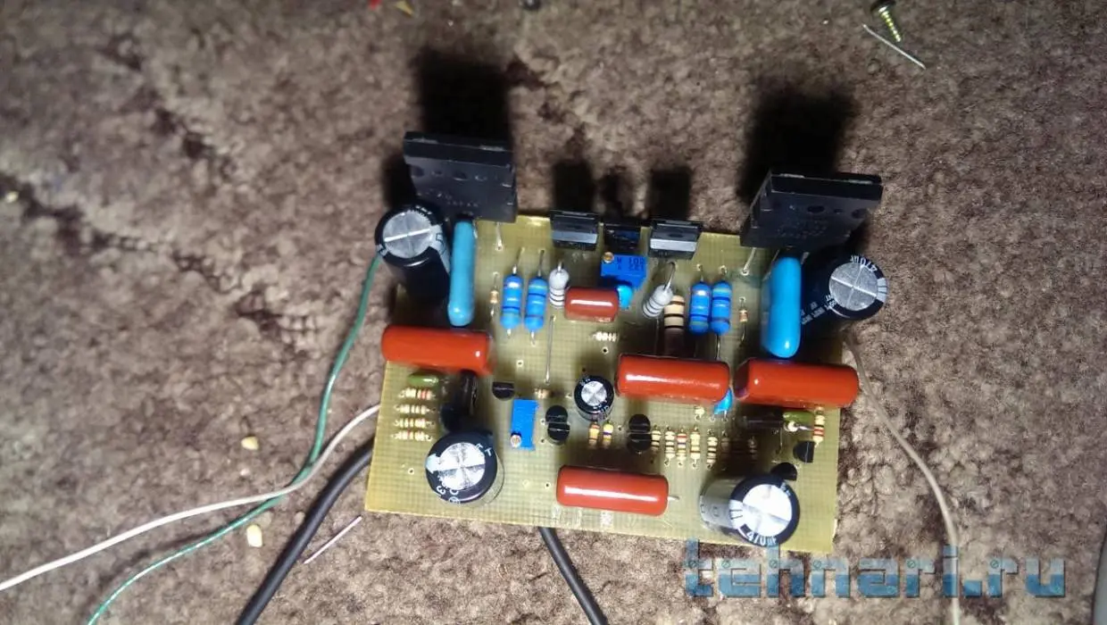

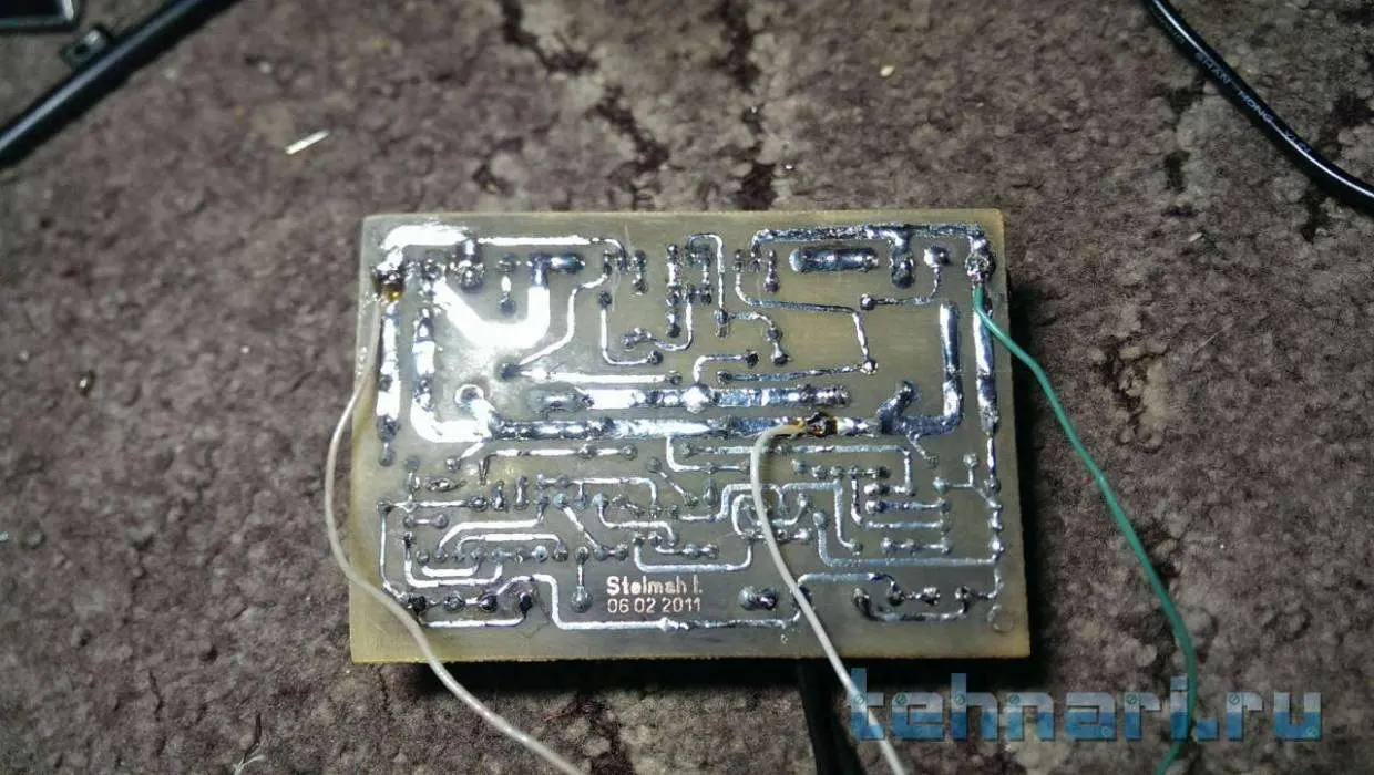

Помогите с OM 2.5

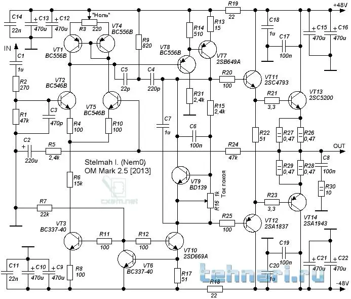

тоесть лучше поменять на 2sa669 и 2sc649?
усь наконец заработал как надо
а насчет транзюков отпишитесь пожалуйста на что их там лучше заменить

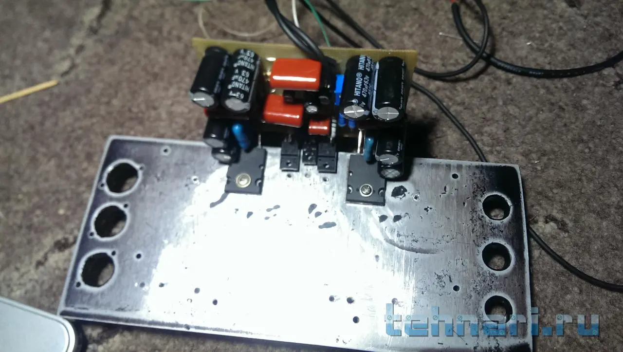

сам посмотри
2sd669ac и 2sb649a вместо 2sa1847/2sc4793, только задом наперед впаиваем и прижимаем к радиатору.

Всем привет сегодня згорел резистор на 22 ом r19
