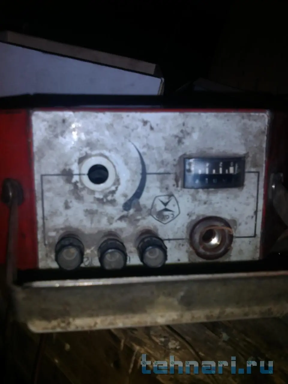

Доброго времени суток. Попал ко мне в руки вот такой вот аппарат, времен великого СССР, но без каких либо опознавательных признаков, не рабочий, нужна схема.

Да они почти все однотипные, твой похоже - ВУ-71М
да, вроде бы он.... Вот только из трансфокатора по схеме выходят три провода, а на самом трансфокатора четыре вывода, два из которых спаянны в один, и припаять к выходу +6 вольт
Что же Вас смущает? На схеме присутствует этот выход +6 вольт. А вот место его соединения с Вашими двумя вместе спаянными проводами:
