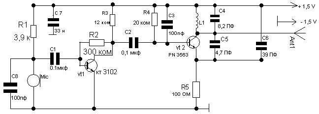

Всем привет. Прошу помощи. Кто сможет нарисовать печатную плату этой схемы ? Сам пробывал разобратьсяно не получилось. Так как в колледже не научили ней пользоваться. Буду очень благодарен тем кто сделает.

Плата платой, а соотношение емкостей конденсаторов C4, C5, C6 ненормальное на мой взгляд.
Там все нормально.
Просто помогите. Так как не научили в колледже.

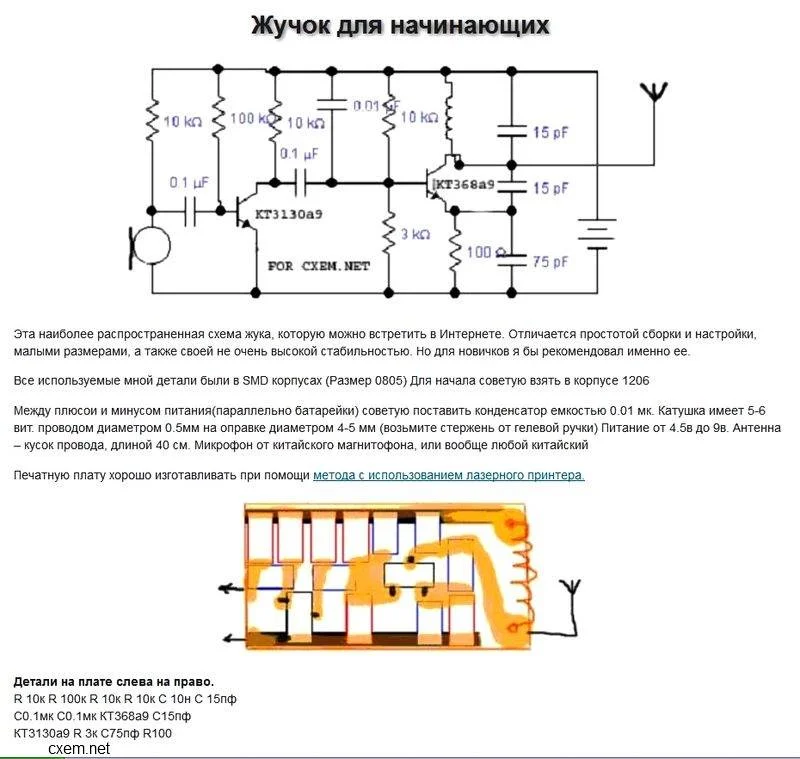

Вот почти такая же схема с платой, немного доработайте....
    65.1 KB · Просмотры: 107
