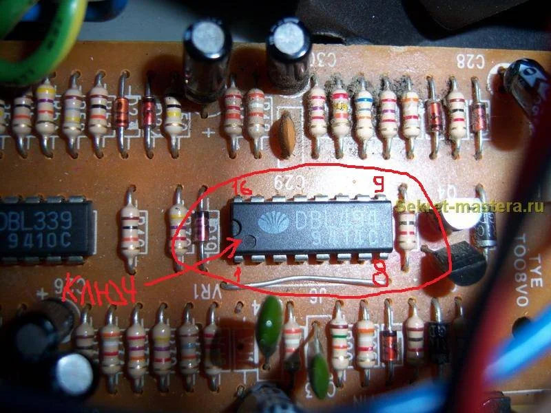

Всё что нужно это поднять напряжение с 12, до 14 вольт, и всё. Будет использоваться не больше 3 ампер, так что все остальные доработки не имеют смысла!
Хочу сделать вот так:
На плате сМС DBL494 ( 7500), переключить защиту с шины +5V на +12V и установить нужное напряжение (13 - 14В).
От 1-ой ноги микросхемы DBL494 отходит два резистора (иногда больше), один идёт на корпус, другой к шине +5V, аккуратно отпаиваем одну из его ножек (разрываем соединение) и, между шиной +12V и первой ножной микросхемы DBL494 припаиваем резистор 18 - 33ком. Можно поставить подстроечный, установить напряжение +14V и потом заменить его постоянным.
Но проблема в том, что из-за рукожопства_я не знаю где 1 ножка, и где шина 12 вольт... ПРОШУ помощИ!

А 15 вольт подойдет?
всего на один вольт больше.
Подойдёт! что для этого нужно сделать?
Взять напряжение с выводов -3.3 вольт и 12 вольт.
    89.6 KB · Просмотры: 152
то есть надо не рядом где-то шину искать_а можно сразу туда где выход 12 вольт????
