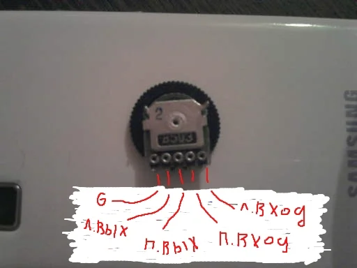

здравствуйте.. столкнулся с проблемой подключения переменника :tired:
восстанавливаю "старую" компьютерную гарнитуру прежнюю платку с переменником посеял по этому примера нет :tehnari_ru_038: в общем сдвоенный переменник -5 контактов ,все между собой законтачены..
если брать центральный за землю ,левые входы а правые выходы то каждый левый с землей дает сопротивление от 0 до 50 ком а правые при вращении колесика от 50 до 100 ком.. странно резик всего на 50 :tehnari_ru_093:
жду помощи :tehnari_ru_127:

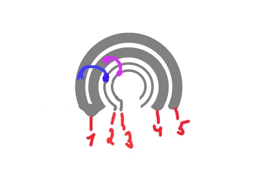

Это не она. Найдите группы контактов между которыми сопротивление не меняется при вращении регулятора. Оставшиеся будут "снимателями".
чегот странное.. 1-4 не меняется 1-5 не меняется 2-3 от 0 до 50 .
так и должно быть? ) я такие переменники никогда не юзал еше =D
напутали с цифрами?) .я так понял что ползунки это 2 и 3 .
что то рабочий диапазон оочень маленький.. какого лучше номинала поставить резистор ?? этот на 50 Ком ..в магазине были еше на 20 и на 1 ,гарнитура комповская на 32 ом
