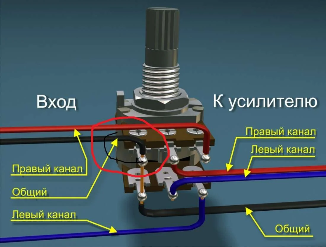

здравствуйте! нашёл старый переменник от проигрывателя, наз. РП1-57. но у него не 6 ног (спаренный) как у нормального а 8 (мутант???:tehnari_ru_211:). если кто с таким сталкивался подскажите как подключить, а лучше нарисуйте по типу данного рисунка, который я здесь нашёл для нормальных переменников (рис. ниже). если надо выложу фото РП1-57.

Если не изменяет память 2 остальные ноги используются при наличии тонкомпенсационной цепочки, а в остальном тот же переменник
так же они могут играть роль заземления
так их заземлить? или оставить в воздухе? мне для усилка на ТДА1558, 50 кОм которые стояли имели сильно крутую хар-ку, т.е. вначале резко добавляется громкость, потом еле заметно (на минимуме даже громковато играет). 3 года пользовался - надоело, хочу плавно регулировать от полной тишины до максимума. кстати РП1-57 240кОм...
не имеет значения - можно и заземлить
спасибо, понял.
Или выключатель. Хорошо бы фото.
...у него не 6 ног (спаренный) как у нормального а 8 (мутант???
Не мутант, а отвод для тонкомпенсации, лучше никуда не подключать(не заземлять!), выводы прозвоните тестером
