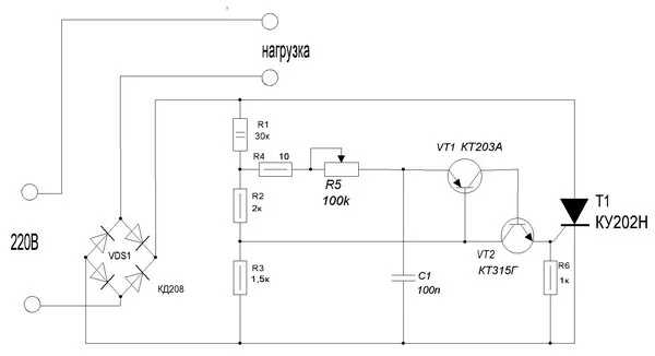

Помогите с платой
сделайте пожалуйста печатку

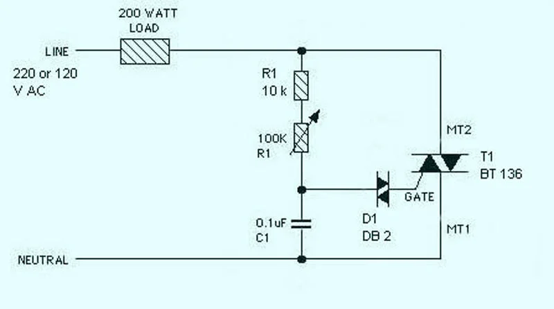

А что кт117 нет вместо двух транзисторов?
Или может лучше так собрать:
и проше и дешевле

я начал собирать по своей схеме..... попытаюсь собрать на чистом текстолите без дорожек...
