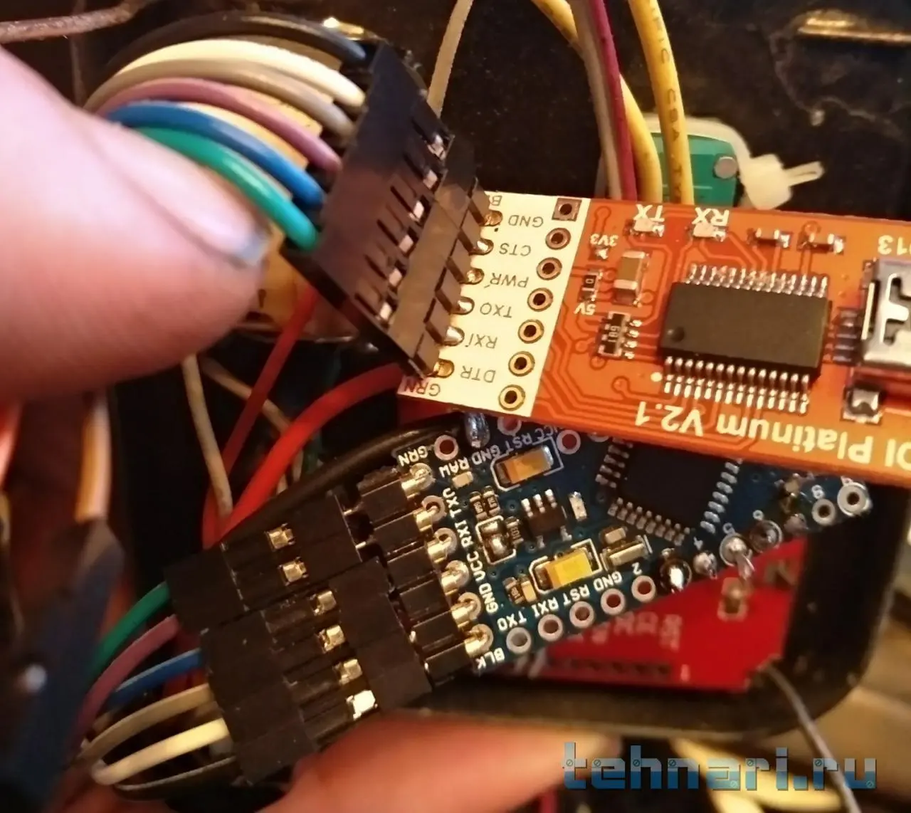

Господа, творится левая муть!
1) драйвер программатора установил, определяется в системе как "USB serial port (com9)"
2) в среде ардуино выставил Arduino PRO MINI, микроконтроллер соответственно Atmega 328p
3) Далее следуя ЭТОЙ ИНСТРУКЦИИ припаял дисплей к ардуино (только питание на дисплей подал через резистор, на сам же ардуино поступает 5 вольт через ЮСБ порт) , поставил библиотеки, скопировал скетч и... программа кобенится!

avrdude: stk500_recv(): programmer is not responding

Проблема загрузки в плату. Помощь по загрузке: http://www.arduino.cc/en/Guide/Troubleshooting#upload .
Менять кабель и подключать в другие порты ЮСБ пробовал (во все 3. из которых 2 -USB 3.0 и 1 - USB 2.0)
выставить в настройках IDE нужный порт, в Вашем случае - 9.
проверить правильность подключения преобразователя к ардуине.
ну, и на всякий случай запускать IDE от имени администратора..

cqr2k: все вышеперечисленные действия так же выполнялись и вот фото подключения программатора к ардуине:

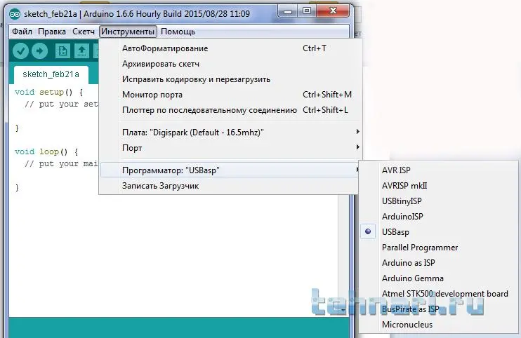

Программатор соответствующий указан?

rx-tx поменяйте местами с какой нибудь стороны..
rx(прием) должен идти на tx(передача)
  • Like
Реакции: REB
cqr2k спасибо заработало. Я сдуру подключил rx-rx
