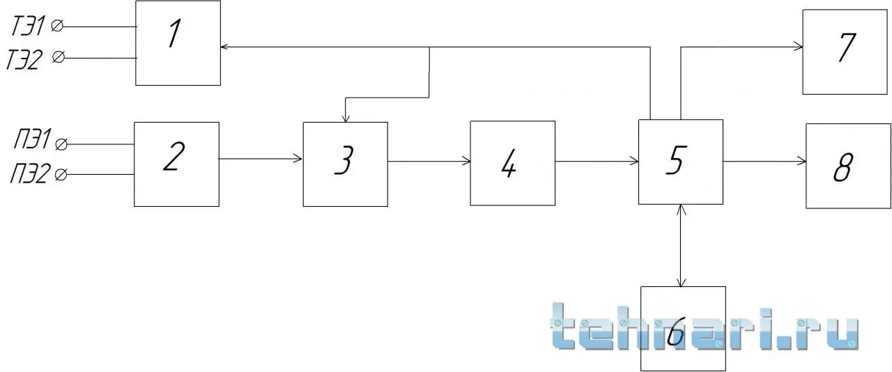

Добрый день!Помогите, пожалуйста, с подбором элементов к структурной схеме респираторного монитора.
Блоки на схеме:
1 – генератор тока;
2 – инструментальный усилитель;
3 – синхронный детектор;
4 – сигма-дельта АЦП;
5 - микроконтроллер;
6 – постоянное запоминающее устройство;
7 – модуль Bluetooth;
8 – система тревожного сигнала;
ПЭ1, ПЭ2 – потенциометрические электроды 1,2;
ТЭ1, ТЭ2 – токовые электроды 1,2.
Форма импульса зондирующего тока: меандр;
Амплитуда импульсов зондирующего тока: 0,1 мА;
Частота импульсов зондирующего тока: 32 кГц;
Диапазон изменения постоянного сопротивления: 1 кОм – 20 кОм;
Диапазон изменения сопротивления, обусловленного дыханием: 0,1 – 1%;
Динамический диапазон регистрируемого сигнала дыхания: 20 дБ;
Диапазон частот сигнала: 0,02 – 5 Гц (по уровню –3 дБ);
Питание: от двух батареек АА (1,5 В);
Очень нужна ваша помощь!!!Заранее огромное спасибо!

Может взять за основу уже готовый приборчик? Например, носимый монитор АД SCHILLER BR-102 plus
Можно было бы взять, но производители, как правило, не раскрывают "начинку" своего оборудования:(
Тогда идем на форум ремонтников.
Там должно быть. ;)
Я новичок на этом сайте, к сожалению, возникли трудности с поиском(
На этом сайте нет раздела "Ремонт медтехники". :)
Попробуйте поискать на Medteh.info Там в разделе /Load имеется неплохая подборка схем.
