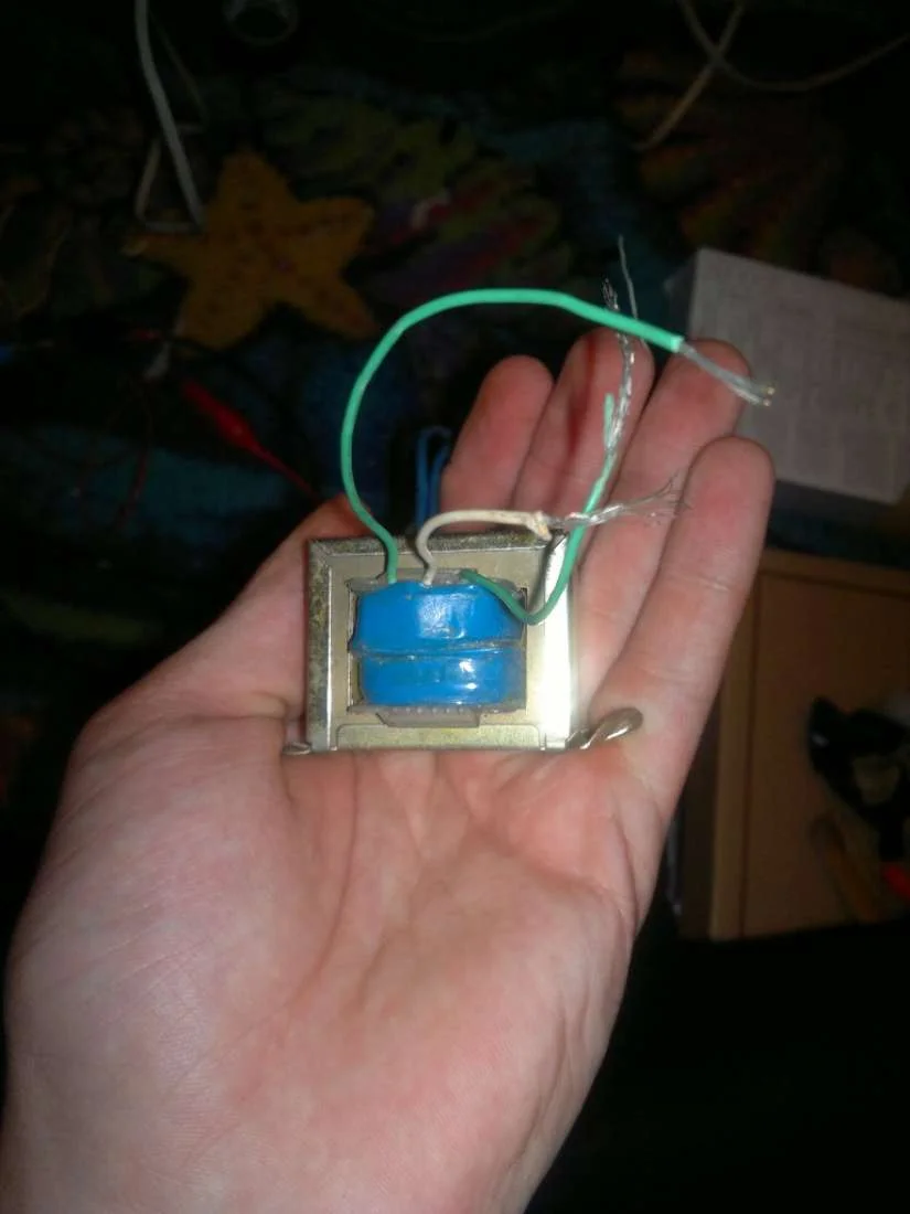

вот короче нужен блок двухполярный 15в

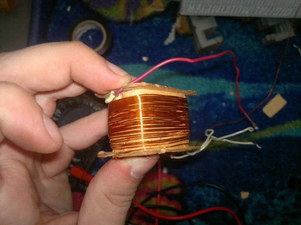

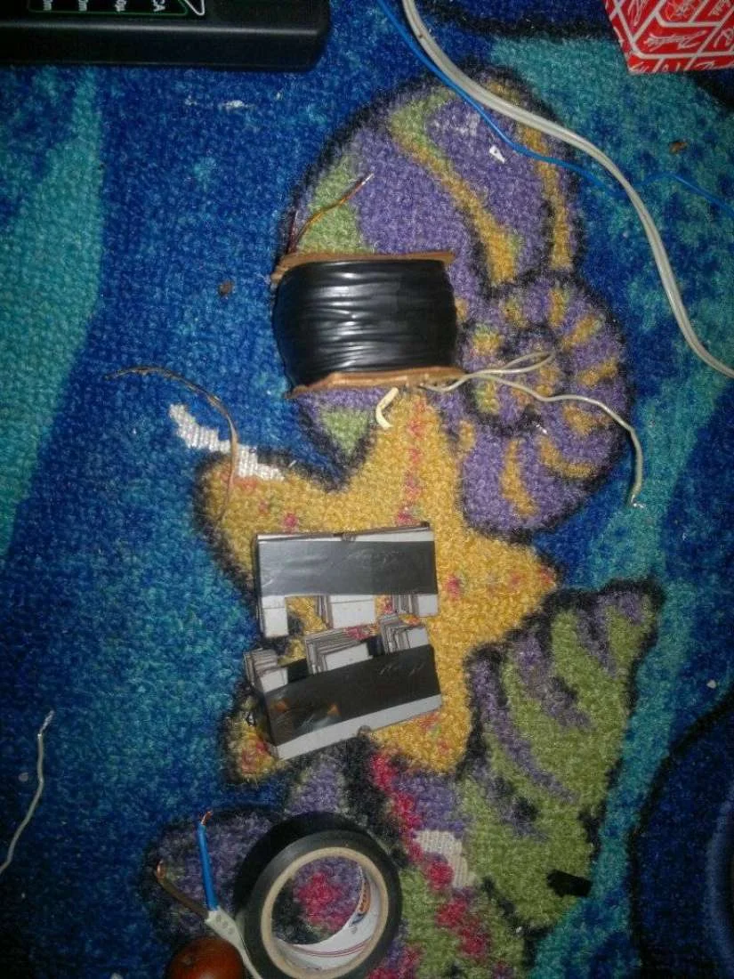

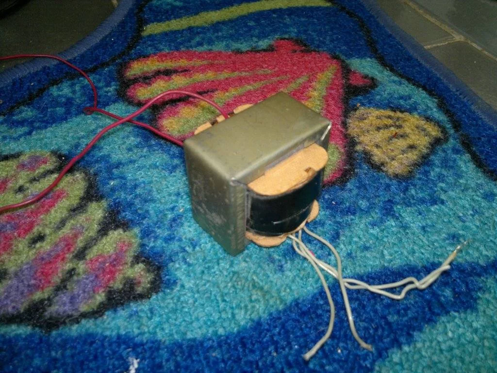

нашел вот такой непойми кем перемотанным)
размотал его

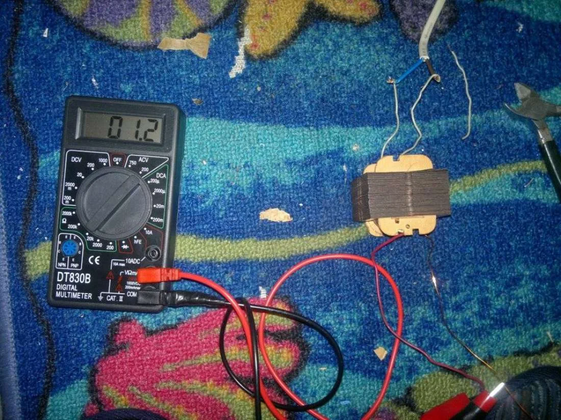

и намотал 10 витков подключил мультиметр нормально нечего не показвал)
потом снова разобрал и намотал 30 витков и мультик показал 1.2 переменки.
а мен нужно 15в в плечо значит мне суммарно нужно 30 но это уже после выпрямления а до выпрямления мне значит нужно 30/1.4=21в нужен переменки??
30витков/1.2в= 0.04 в на виток? так чтоль получаеться?
как посчитать сколько мне нужно витков чтоб после выпрямления и конденсатора получилось 30в? или 15 в плечо???
помогите а
дохленький какой то трансик, что подключать к нему будете?
30\1.2=25вит. на вольт. Две обмотки по 375вит.(2х15В)
тоесть можно обмотку одну на 750 витков с отводкой от середины?
И еще мне ведь надо 2х15 после выпрявления а значит мне сколько нужно чтоб на выходе транса было?
Если мотать двумя проводами сразу,то всего 375,если влезут.Провод тонкий,слабенький будет.
так мне не силовой надо мне для питания двух темброблоков и подобной мелочи так что погорло хватить должно.)
мотать в один провод буду двумя наверно толще получиться. так сколько нужно чтоб выходило из транса вольт и после выявления было 2х15 а из транса сколько должно выходить переменки?
15 постоянного - 11...12 переменного(2х300вит.)

что то много получается, я почти такой мотал, 60 витков-12 вольт переменки.
может у него первичку не так намотали.(если её мотали)

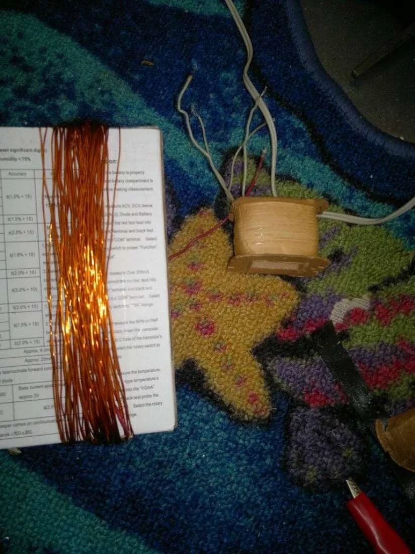

короче намотал я... и получилось что вечер коту под хвост. намотал сколько влезло гдето 150витков примерно и напряжение 9.5в после выпрямления. короче в топку этот транс там первичка сильно раздутая. ну как говориться отрицательный результат тоже результат) хоть появился какойто опт сборки разборки Ш образных трансов)
Транс в топку не надо, размотай и намотай по новой, нормально ... :)
да не транс конечно же не в топку) просто кину в свое хламохранилище)
а мотать и перематывать уже руки болят насегодян)

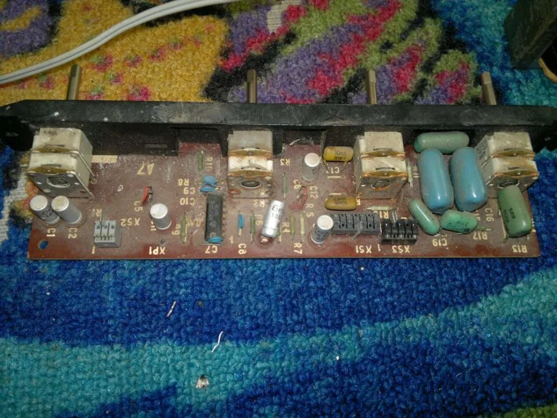

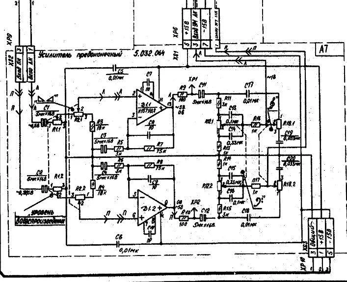

собсвенно вот для чего м не это надо было
ткмброблок от магнитафона Комета/нота и там питание двухполярное 15в вот мне нужно таких 2шт запустить)
так вот незнаю что делать вроде транс надо неочень мощьный но с напряжением 2х15в

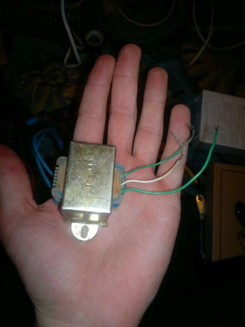

вот нашел еще такой у него 9.5 в в плечо а полностью 19.5в без выпрямления.
если я не ошибаюсь то после выпрямления будт 13в в плечо? может хватит ей или нет?
А кому "ей", какая микросхема? Попробовать можно с этим трансформаторам, может и будет работать
У неё питание 3...18В, так что должна работать, пробуйте
вот еще вопрос там конденсаторы( на фотке видно) такие белые алюминевые они вроде электоролитические а не на схеме не на самих конденсаторах неуказана полярность как быть?
