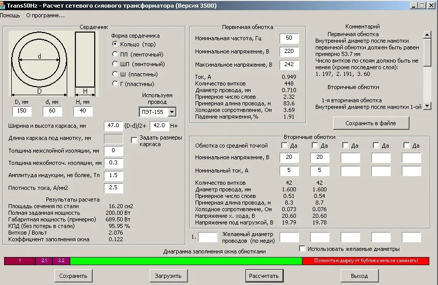

Не могу разобратся с программой транс 50 , покажите пример расчета мне мне нужен трансформатор для для усилителя с двухполярным питанием то есть 2х20 волть на трансе . где галочки ставить не могу понять транс со средней точкой или просто две обмотки . параметры железа тороидальное внешный диаметр 15см внутр 6см высота 4см
фотку примера покажите если можно
Примерно так
Во вторичке 42 витка для одного плеча, то есть мотать надо 2х42.
вот это я и не могу понять, ты ж поставил галочку со средней точкой значит это две по 20 витков и говоришь надо две по 40 или я че т не понимаю . приведи пример на картинках
Посчитай как две отдельные обмотки на 20В без средней точки.

ну в программе так и написано если транс с двумя вторичными обмотками то надо вставить галочку а программа сама выдаст общее количество витков а это значить надо две по 20витков не так что ли ?

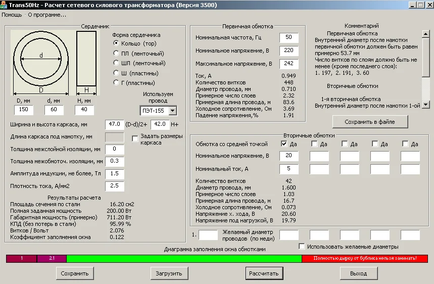

Не так. У программы есть свои особенности. При установке галочки "Со средней точкой" программа выдает количество витков для одного плеча. Это хорошо видно если обмотку со средней точкой посчитать как две отдельные обмотки. При этом примерную длину провода программа считает для полной обмотки.

Посмотреть вложение 155514[/QUOTE понятно. A зачем галочку ставить тогда так со средней точкой это ж получается 4ре обмотки A что означает если прога показала диаметр витков например вот так 2х1.5 это как бы диаметр 3мм да ? два провода 1.5 мотать вместе ну как бы один провод там да ?
Это так. Меняются только параметры "длина провода", "число слоев" и "холодное сопротивление".
Не диаметр витков а диаметр провода (кстати без лака, если я не ошибаюсь)
Мотать в 2 провода.
2х1,5 не есть 3мм, это 2,12мм
