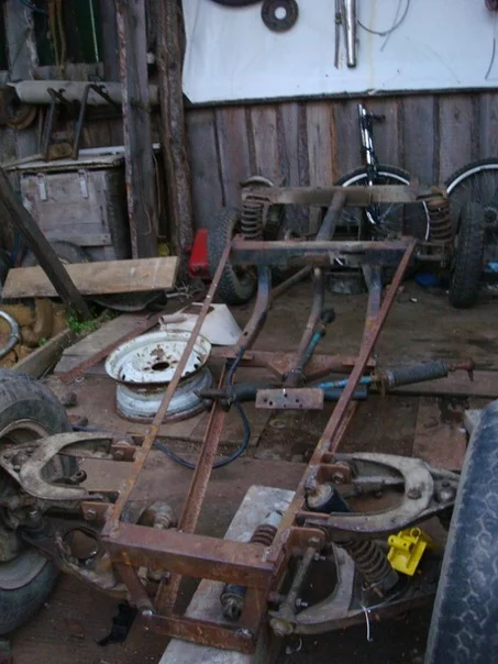

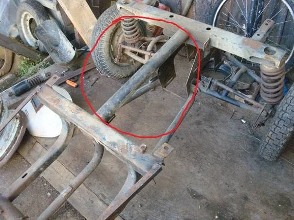

Стоит каркас багги на базе муравья,думал какой ставить двигатель и решил ставить от мотоцикла урал вот только не знаю как его расположить и как сделать передачу на редуктор, может вы подскажете чо?
Там где выделено красным нужно как то поставить движку и совместить с редуктором:tehnari_ru_325:
Как выглядит багги смотрите вторую фотку

для урала понадобится принудительное охлаждение на цилиндры.
если переключение передач будет осуществлятся "заводским способом", то мотор нужно располагать в передней части багги
чтобы совместить двиг с редуктором, для начала нужен сам редуктор! проще всего поставить задний мост от москвича, правда он тяжеловат... а так через обычный кардан на редуктор через флянец - проблем быть не должно.

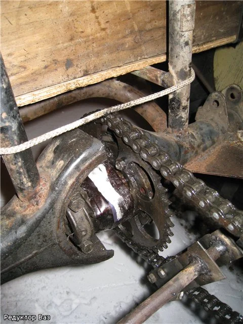

Я сам хочу делать что-то подобное на базе ЗИМ-350
ВОТ нашел фото - может тебе поможет.
А вообще такие вещи надо искать на профильных сайтах.

как по мне, то раму надо усилять, причем сильно!
Резать-варить-точить умеете?
да естесвенно

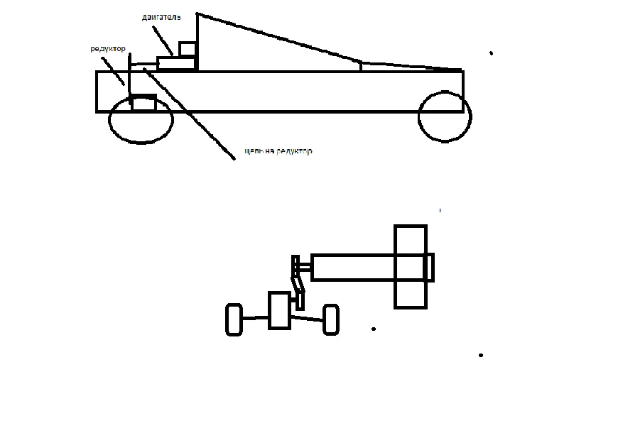

вообще хотел на родном редукторе от муравья на цепи соеденить
хател сделать чтото вроде этого
да вот только не знаю какой можно поставить редуктор
ну или что то вроде второго рисунка

При такой развесовке багги будет ездить только по асфальту или на веревочке.
Возникает очень серьезная проблема стыковки коробка-задний мост. Мост от "Муравья" рассчитан на цепной привод и при продольной установке двигателя от "Урала" придется как-то разворачивать вращающий момент на 90 градусов. Плюс проблема с принудительным охлаждением. Советовал бы применить двигатель от "Планеты". Плюсы: подходит "улитка" от мотоколяски (это по сути один и тот же двигатель).

от муравья слабоват пожалуй... тем более родной мост...
мотор днепр/урал/МТ - самый удачный вариант: дури хватает, "задний" ход, карданная передача. Найти не проблема... Охлаждение с класики 2 вентиля и вперед :)
с планеты мотор слабоват... (у меня ИЖ П5) получится вялый багги. Проще тогда уже мотоколяску готовую переделать :)
В СССР гоночные багги комплектовались моторами от москвичей (с различным расположением мотора), но это уж слишком :)
А вообще для багги наверное самое главное раздатка. Сделать полноприводный агрегат - главная цель при конструктировании внедорожных ТС.
Лично я для себя решил сразу отказаться от моторов с цепной передачей, хотя в моем случаи, конструктивно, это было бы самым простым решением - даже не нужны ни раздатка ни дифферинциал :)

сори за фотки дела когда ещё небыло кузова,подвески и рулевой
мост с москвича переделанный под цепную передачу (я так понял с роликовыми натяжителями)

Если редуктор у муравья не понижающия а прямая передача(просто делит оси) то просто сделать цепь от моста ураловского двигателя вот тебе и поворот на 90* и двигатель будет охлаждаться нормально.
Тут я понимаю просто полуоси к звезде приварили. с такой конструкцией на поворотах опасно и её будет "разрывать" .
учитывая, что там багажник нехилый, то дифф полюбому должен какой-то присутствовать... если честно не помню... статью давно читал.
Как вариант, ведущее одно колесо (если это пневмат, а не квадр/багги)
Там даже не дрифт а кувыркнуться можно. для багги ведущие одно колесо вообще не вариант ) .
