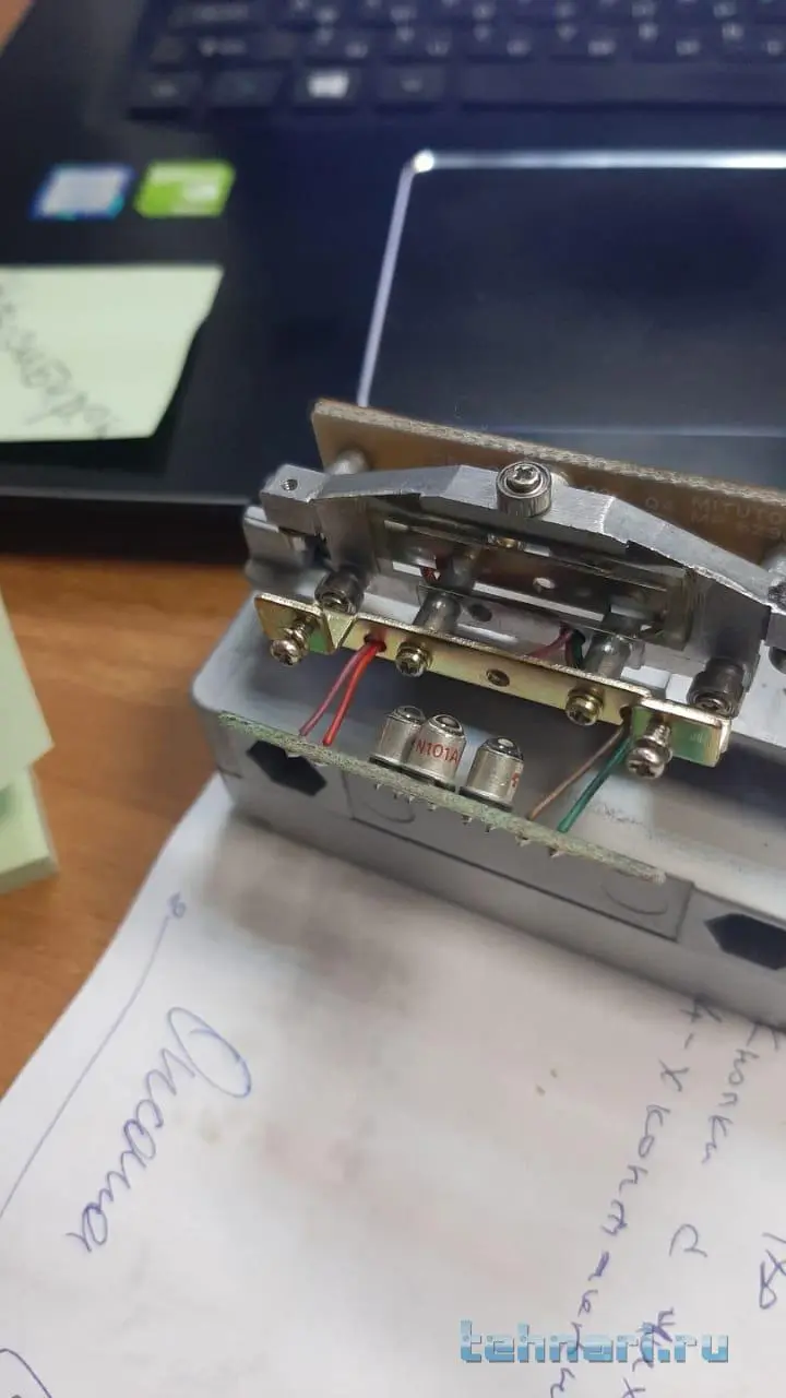

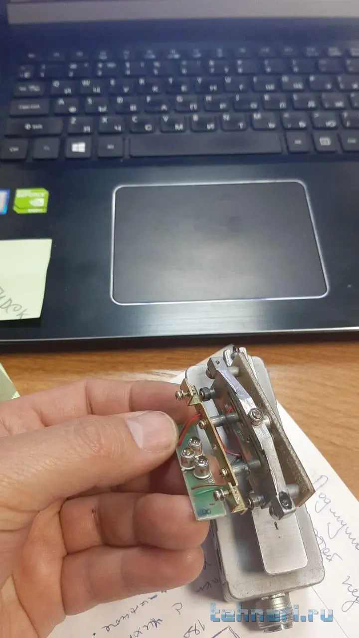

Здравствуйте.
Есть измерительная, электронная линейка в гибочном прессе. Её задача передавать координаты осей.
В считывающей головке установлены светодиодные элементы. Не получается определить что это за светодиоды.
Буду благодарен за помощь. Спасибо!

Возможно существуют какие-то аналоги распространенные?
Отблагодарю материально за помощь.
А где можно закупить их?
Дык, там где всё есть, у китаёзов ...tehno001
Можно попробовать ИК светодиоды, которые применяются в пультах ДУ, и в ЛПМ видеомагнитофонов.

Многие компании советовали как аналог ARL-5613IRAC 006731 Arlight.

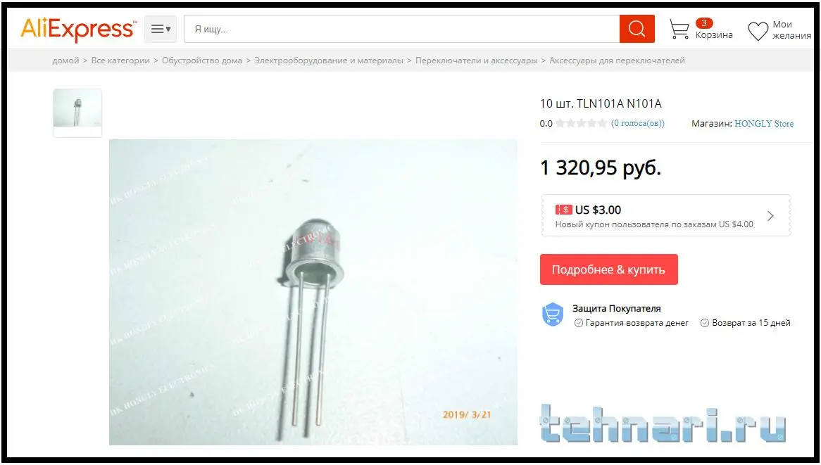

Не подошел. Сейчас ищем дальше по аналогам в РФ. Приблизились к Siemens SFH400. Ищем его.
а на основании чего вы сделали вывод, что они не рабочие?
проблема может быть совсем в другом!
поэтому вполне может и...
Рабочие! Но оборудование не работает с ними.Заказали в китае оригиналы TLN. Отдали саму линейку на ремонт.
