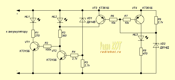

Всем доброго времени суток.у меня такая просьба к тем,кто соображает в схемах и может развести печатную плату по схеме.сам я в этом деле не силён,поэтому прошу вашей помощи.значит есть такая схема индикатора зарядки на транзисторах и надо по ней развести плату для ЛУТ.помогите,кто может
    17.9 KB · Просмотры: 277

Парни, зря стараетесь, эта схема работать не будет.

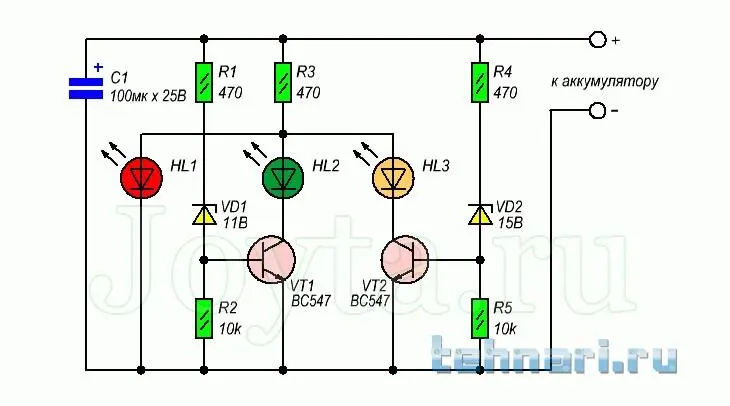

Похожая схема по применению как-то была выложена на РадиоКоте.
Я её собирала - работает хорошо. Заменой стабилитронов можно настроить на другие напряжения.
    8.1 KB · Просмотры: 128
Спасибо,Светлана. да,схемка очень похожа, её я тоже попробую собрать

Если внимательно посмотреть на схему, то видно, что красный светодиод с падением напряжения 1,8-2в подключен параллельно цепи зелёного светодиода с падением напряжения 3- 3,5в и транзистора. Схема не будет работать потому, что красный светодиод будет шунтировать всю остальную схему. Эту схему рисовал дилетант типа Кашкарова.

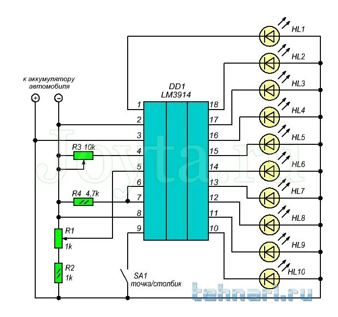

здравствуйте, форумчане.снова прошу Вашей помощи.хочу попробовать сделать очередной индикатор на микросхеме LM3914 и снова проблема с печатной платой..сама схемка выглядит так: кому не сложно помогите плиз....
    27.9 KB · Просмотры: 642
