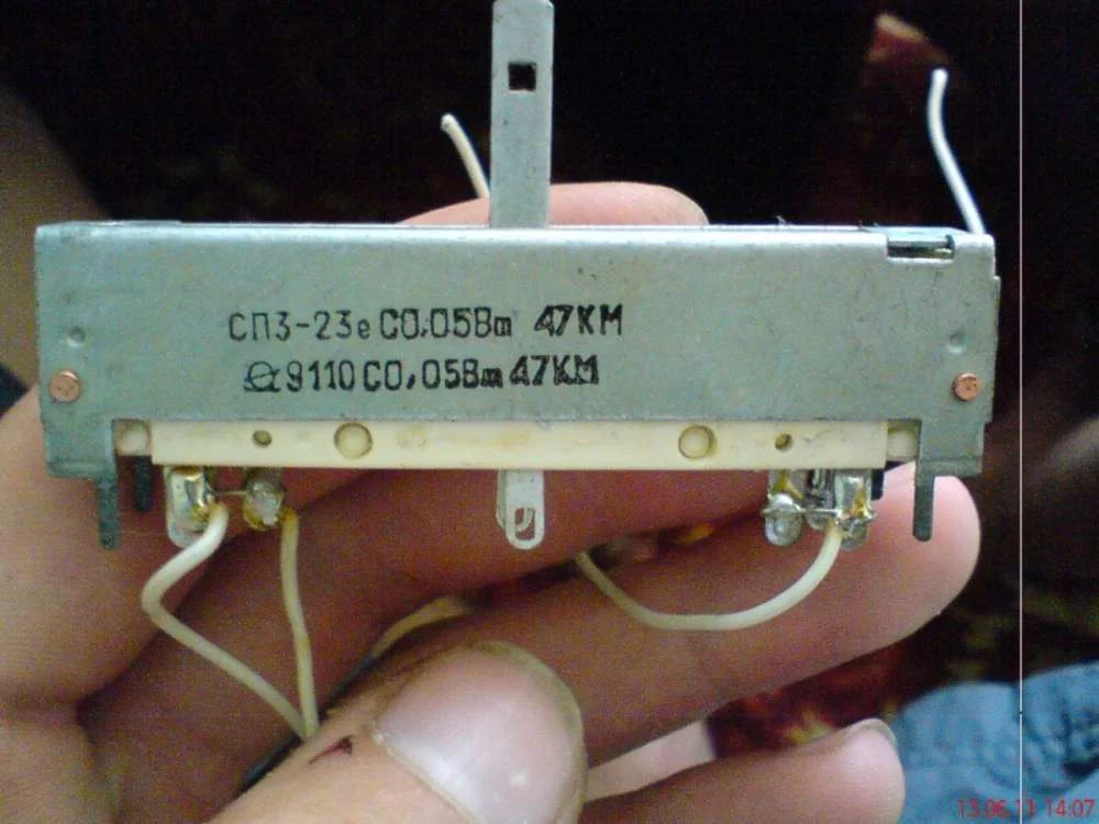

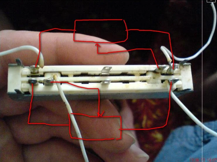

здравствуйте! подскажите (лучше нарисуйте) пожалуйста как подключать переменный резистор сп3-23е. тут 8 выводов, он часом не сдвоенный? фото прилагается. заранее спасибо.

По маркировке вижу что сдвоенный. Мультиметром можно прозвонить. Если между двумя выводами не изменяется сопротивление, значит они крайние. Если изменяется, значит один из них средний
Да он сдвоенный ...
А отпайки от резистивного слоя, это для схем с компенсацией ...
На рисунке трудно ометить, надо мерить тестером, искать крайние
точки резистивного слоя и движок ... :)

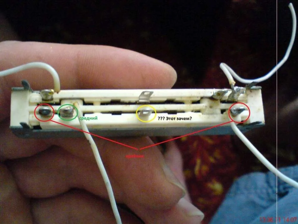

спасибо, крайние и средний определил. зачем ещё один вывод?
    57.9 KB · Просмотры: 528
Скорей всего это: пост #3, вторая строчка
спасибо, разобрался:tehnari_ru_288:
такие переменники вроде "движковые" называются??? прост не знаю как их в магазине назвать))))
ещё называют "ползунковый"
скорей всего это рег. баланса.
или плавный переход от трека к треку на микшерных пультах
