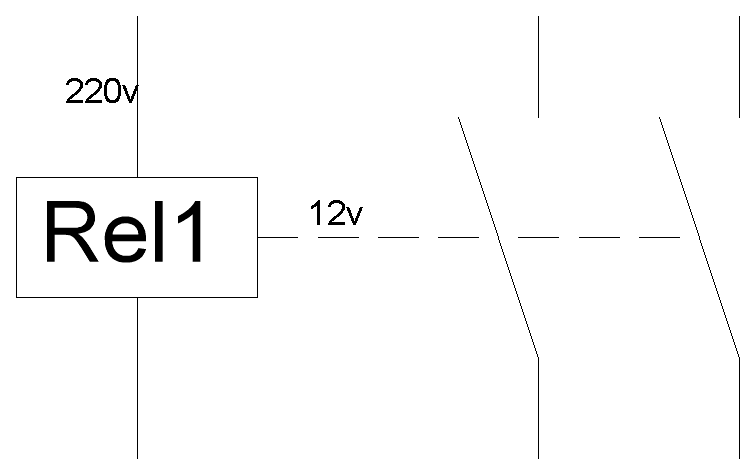

В общем, на шнур питания 220v помпы для СВО хочу поставить лампочку 12v-как индикатор работоспособности помпы. После многих прочитанных мною статей по сбору СВО, в которых говорилось о том, что для включения помпы вместе с ПК нужно поставить реле с 12v на 220v, появился вопрос: есть ли реле которое будет работать с 220v на 12v,что бы от 220v шнура питания загоралась 12v лампочка, если да - то как оно должно выглядеть,как подключаться и как его выбрать среди разных моделей?Если нет,то какие ещё есть способы подключения лампочки:tired:
Нужно реле с напряжением срабатывания 12В, коммутируемым напряжением 220В и двумя группами переключаемых контактов.
Тоисть,реле которое мне нужно вполне сушествует,но я не очень понял про подключение:что значит две группы переключаемых контактов?
Вот примерно так :)
    4 KB · Просмотры: 210
О!спасибо выручили!я в элекронике не мостак:),но благодоря рисунку принцип действия понятен!На выходных поеду покупать.Ещё раз спасибо.

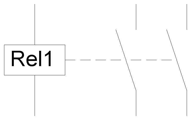

Да,Вы правильно поняли.
ps:а разве схема которую мне показал faza не так работает?

lew.ik у вас уже сделано включение помпы от компьютера? Если да то лампочку можно запитать от 12в компьютера но лучше светодиод, он меньше потребляет и надёжнее.
Нет,помпа будет вкл/выкл от отдельной сети,без участия компьютера.
Если нет, и хочешь от 220, то зайди лучше в магазин радиодеталей и купи обычный индикатор на 220в, так же можно подцепить неонку сразу к 220в.
Сегодня посмотрю.
Ну да, немного неправильно понял, я думал нужно включать питание помпы 220В синхронно с включением компьютера, то есть появилось напряжение на молексе 12В - сработало реле и включило питание помпы. А для индикации работа помпы проще всего использовать обычный индикатор на 220В, например как в электрической плите.

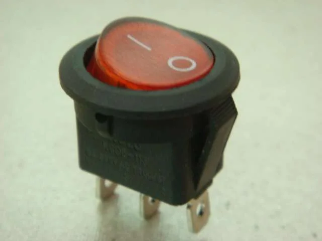

Индикатор подключайте параллельно помпе к обоим проводам после выключателя, впринципе можно сделать и самому из светодиода, диода и резистора. Кстати можно просто купить выключатель с подсветкой, таким образом убьёте двух зайцев:D
Да не...,мне они совсем не подходят по ряду причин,вот одна самая весомая-помпа находится за копьютером,поэтому свет должен быть яркий и чёткий,но в тоже время чтобы это было компакто,поэтому мне не походят 220в лампы,как из холодильника.А на этих выключятелях свет еле виден,у самого на всех удлинителях стоят:))
Спасибо,за ответы!
PS:
вот эту идею буду "раскручивать"
