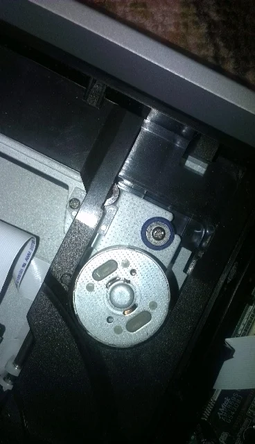

Попался ко мне в руки Onkyo DX-6420 но он не раскручивает диск :(
Когда вскрыл, достал транспорт, поставил диск, лазер светит, НО каретка с лазером не ездит и диск не раскручивается. Помогите, с чего начать искать?
Ранее с такой техникой делов не имел
Попробуйте заменить моторчик, которий раскручивает диск.
    38.7 KB · Просмотры: 71
та вот тоже на него грешу, но смущает то, что приложил щупы к контактам мотора и кнопкой открывал, закрывал а показания мультиметра были 170-180mV
уже кстати определился :)
сделаю mark2 туда :)
