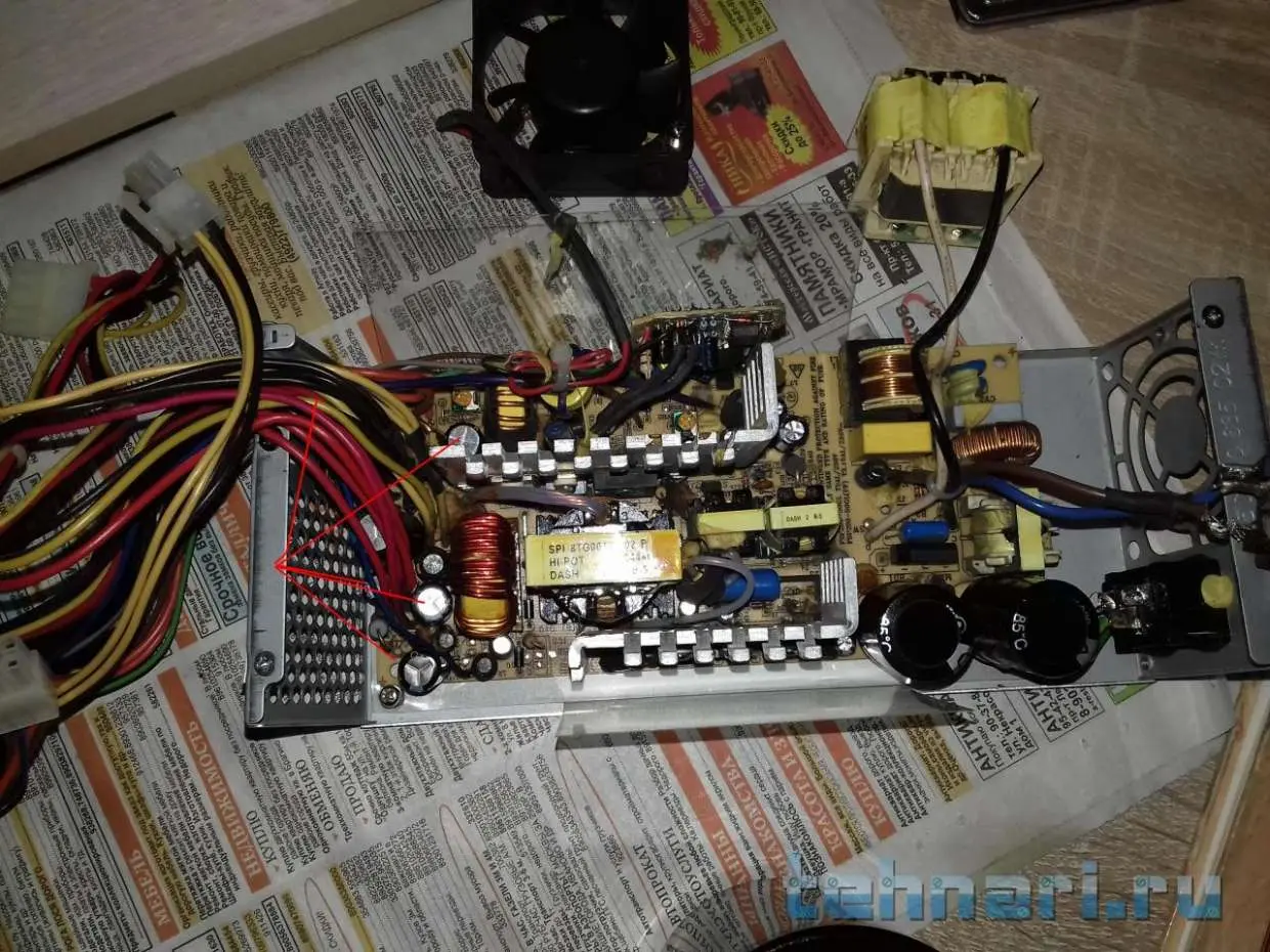

Ребята, я не электронщик, поэтому поясните:что значит-"разберись" и где этот кондёр по питанию ШИМ-а?
Разберись значит пока не будет стабильной дежурки не хрен ковырять блок далее.
Кондер, про который я говорил.
Аллилуйя, ФРИМЕН!!!)))
Поменял этот кондёр на хорошего "японца" (TOSIN) и всё ПОЕХАЛООО!!!!)))
