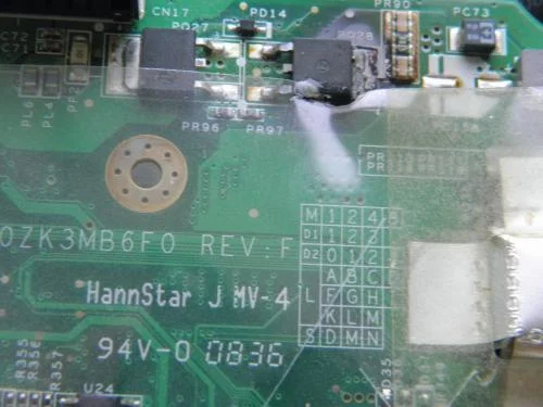

Добрый день Уважаемые мастера. Сразу оговорюсь, начинающие, так что зла не держите))) Сразу хочу извинится за то что может дал не полную инфу, по мере возможности буду давать нужную инфу, прошу не банить, а подсказать что делаю или пишу не так... У меня вот проблемка с ноутом acer aspire 6530g...
перестал запускаться ноут, при подключении зарядки к ноуту и нажатии на кнопку запуска начинает мигать лампочька что акамулятор севший:tehnari_ru_325: Материнская плата DAOZK 3MB6EO REV:E ,после того как я его разобрал нашел что згорел PQ-28 (FDD8878) и лопнувший PC-97...
Заменил fdd8878 на fdd8880, и кандер, но ноут продолжает молчать, вот ещё
нашол PQ-1 (dmn601k-7), но не могу понять как его прозвонить он на всех ногах звонится, а КЗ нетtehno004, подскажите пожалуйста что ещё проверить или может я что не так сделал... Не знаю что делать дальше... Подскажите пожалуйста дорогие мастера)))

все что менял, проверь какие напруги поступают.
по схеме смотри соответствуют ли
