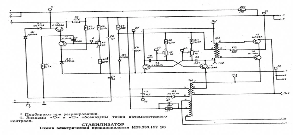

Помогите, после включения работает примерно 30 секунд, потом начинает уходить амплитуда на транзисторах Т3, Т4, напряжение на стабилитронах Д1, Д4 начинает медленно уменьшаться до 0 и он выключается. Подскажите что-нибудь.

Замерь напряжение в точках 1,2 (на входе) и между точками 7,8,9. должно быть примерно 27 вольт и не пропадать.
Так же между точками 5,6 между 7,8,9 может быть чуть поменьше, но тоже не пропадать.
