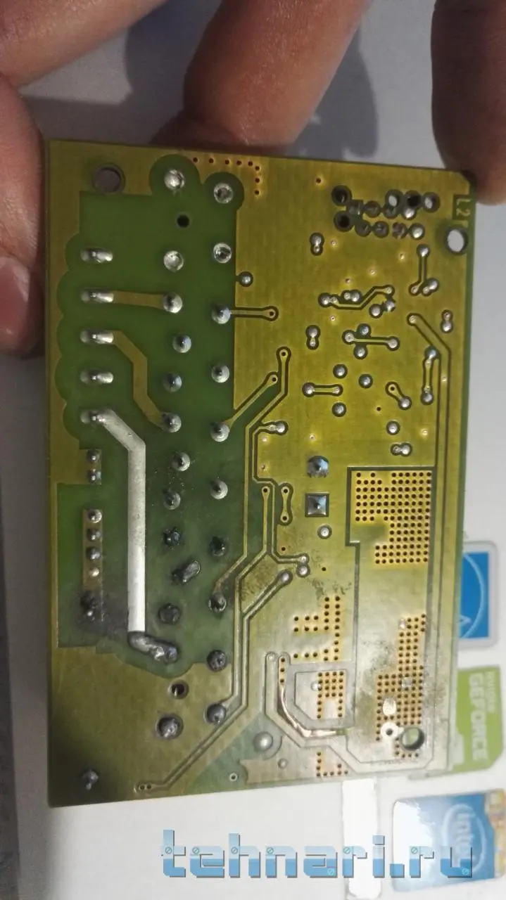

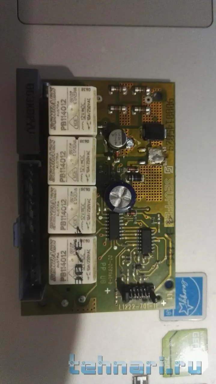

Здравствуйте друзья, прошу помочь с ремонтом платы управления вытяжкой Neff D96M5N0, проблема заключается в следующем, вытяжка работала нормально, перестал включаться вентилятор, освещение при этом включалось и бы ла индикация на экранчике. Через некоторое время перестал включатся свет и пропала индикация на табло. наконец дошли руки, разобрал, некоторые дорожки оборваны (восстановил), взорвался элемент (который к сожалению потерян, в попытках найти аналог) модели элемента видно не было, единственное что о нем известно, это корпус его TO252. Заранее всем благодарен за оказанную помощь!!! Фото платы во вложении.

ТО был мосфет. :)
Взорвался он от проблем (КЗ) в нагрузке.
Немного не с того начали ремонт. Сначала проверьте электродвигатель вытяжки. Необходимо также проверить на предмет КЗ на корпус и короткозамкнутые витки. Если он вращается легко, измерьте ток, соединив амперметром Исток и Сток мосфета. Если вращение затруднено, нужна ревизия подшипников.
После определения рабочего тока электродвигателя можно подбирать мосфет.
ТО был мосфет. :)
Спасибо за совет, был пережат один из проводов двигателя, тем самым пошло КЗ на корпус, исправил. Ток измерил, 0,9 А. Видимо я совсем не силен в электронике, как подобрать мосфет совсем мне не понятно.
