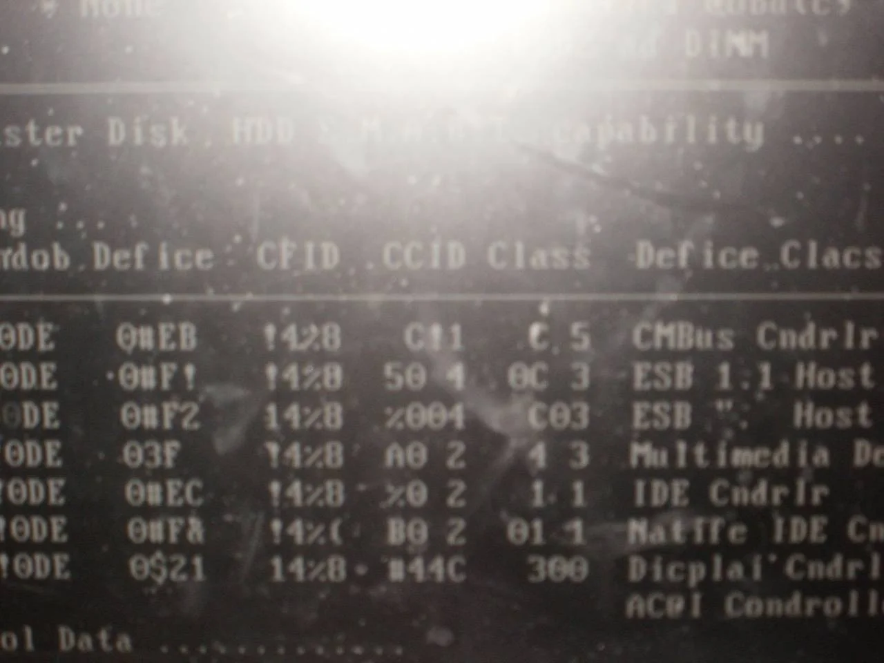

почему там нолики и ничего не могу включить???

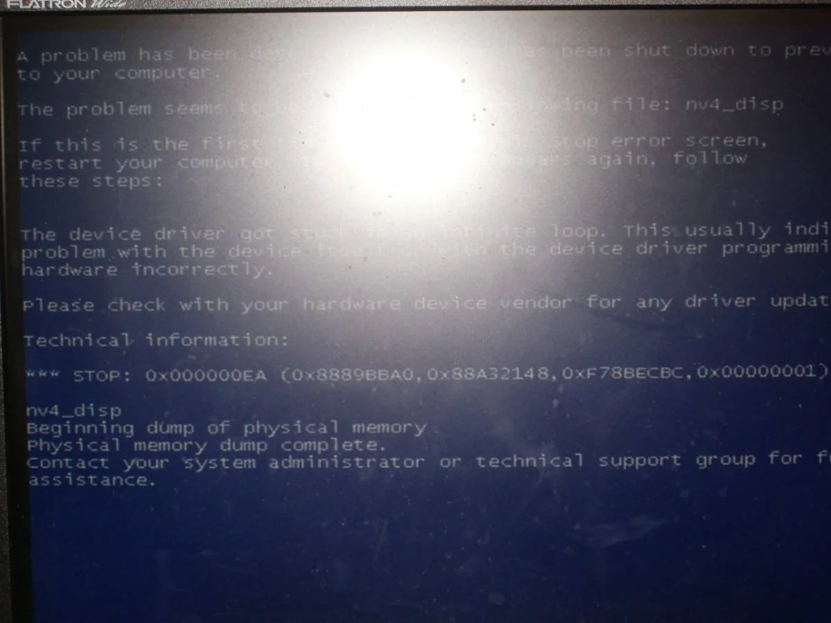

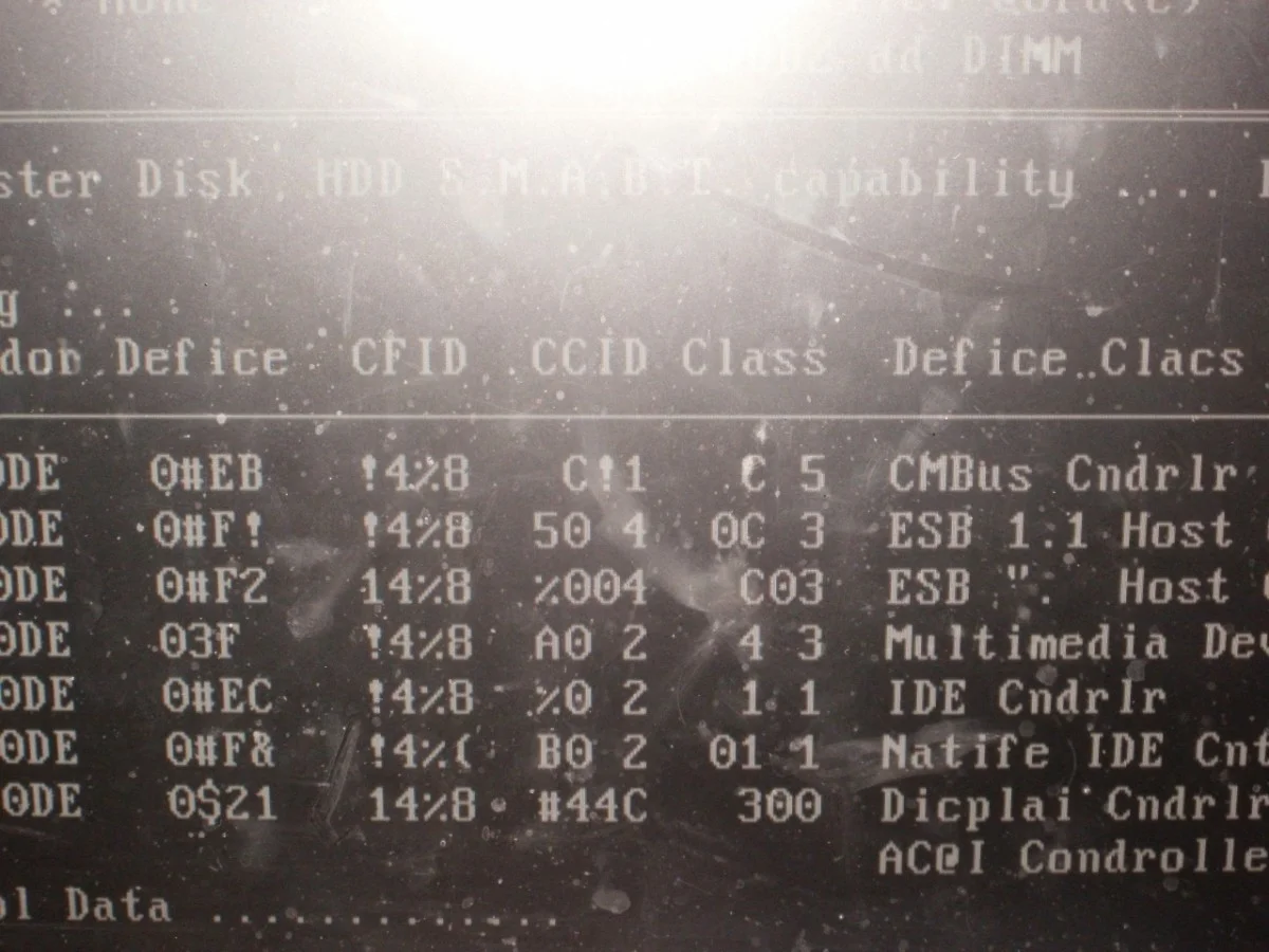

а ещё!!!!! при запуске компа выскакивают какие-то проценты или иероглифы заместь цыфер или букв!!!!!! а при работе на компе он виснет!!!!!!! что делать???? это что видеокарта политела??????

да , скорее карта, характерно для н видий 8400-8800 и более ранней 7000 линейки, лечится прогревом или реболом
лечится прогревом или реболом!!!!!!! это как?????
Прогрев - прогревание со специальным флюсом карты до 380 градусов на ик нагревателе или пром феном. При этом пайка чипов, становится на место, реболлинг - смена оловянных шариков (они же ножки) и припайка чипа обратно. Какая у вас карта?

Еще есть вариант с неисправным блоком питания, зависание под нагрузкой - явно говорит, что питания не хватает.
вот такое я вижу, когда запускаю комп!!!!!!
    98.7 KB · Просмотры: 53
    54.1 KB · Просмотры: 197

а третье фото у высше приведённому сообщении, когда комп виснет !!!!!!!!! и выскакивает такая фигня!! что это такое?????????
я знаю, что это синий экран смерти!!!!!!! я хочу узнать, что за деталь летит!!! не видеокарта??????
