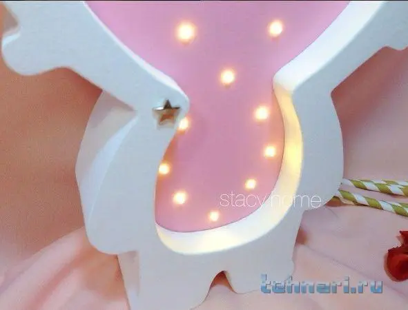

Всем привет! подскажите, кто может, делаю ночник со светодиодами, питание от 2-х батареек АА. хочу сделать сенсорный выключатель + регулировку. для примера есть фото, на изделии есть звездочка, именно нажатием на нее ночник включается и выключается и регулируется яркость светодиодов. огромная просьба рассказать мне простыми словами, тк я девочка, которая ничего не понимает в терминах))) спасибо

Короткими нажатиями ВКЛ/ВЫКЛ, а нажатием и удерживанием - регулировка.

Да, вот этой именно звездочкой

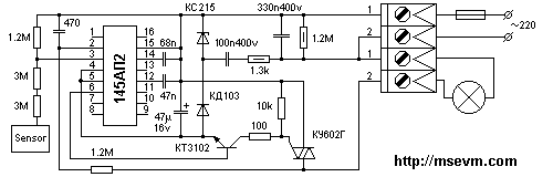

А ещё есть, хитрая такая, микросхема К145АП2, выполняющая функцию
Правда она рулит лампочку на 220 Вольт.

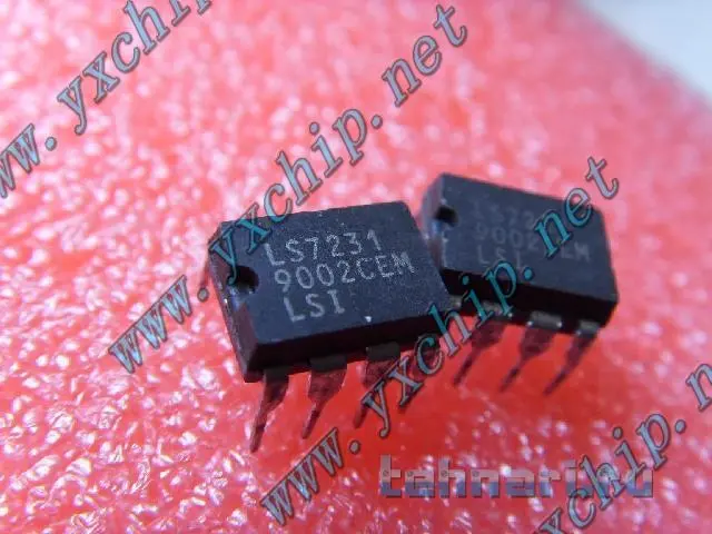

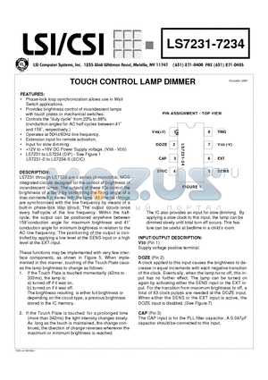

А у буржуинов есть микросхема с аналогичными функциями LS7231.
    34.2 KB · Просмотры: 76
    36.3 KB · Просмотры: 142
Тот же МК, только специализированный :)
Но не требует программирования и соответственно программатора, тоже не надо иметь.
