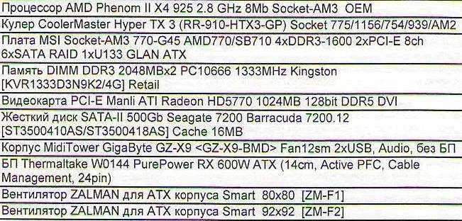

Приобрел недавно новый системник. Из разряда для игр детям (3 сына). Поставил win7, все было нормально, но вот уже с неделю происходит "зависание" - ни с того ни с сего мышь думает, а все, что открыто: торрент и, например, Oреrа, висит и выдает ошибку. Может длиться подолгу или несколько минут и опять работает. Подскажите, в чем проблема. Немного нервирует, нет ощущения нормальной системы. Не разгонял, биос не трогал. Температуры не повышал. А он еще греется достаточно сильно, корпус нагревается, да и крышку снимал - там все горячее.

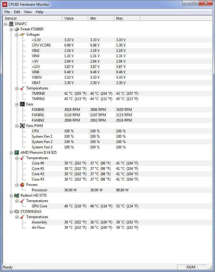

Все скорее в этом и проблема. Эверестом померьте температуру видеокарты, чипсета и процессора
Вот такая картина:
