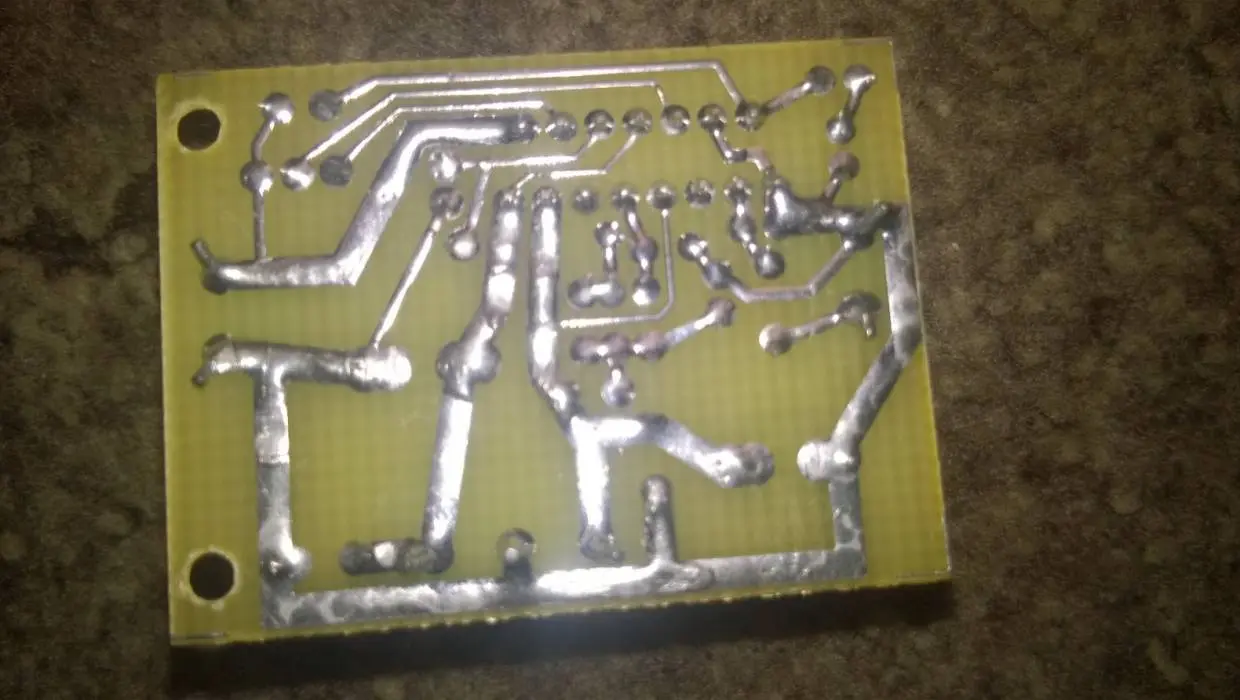

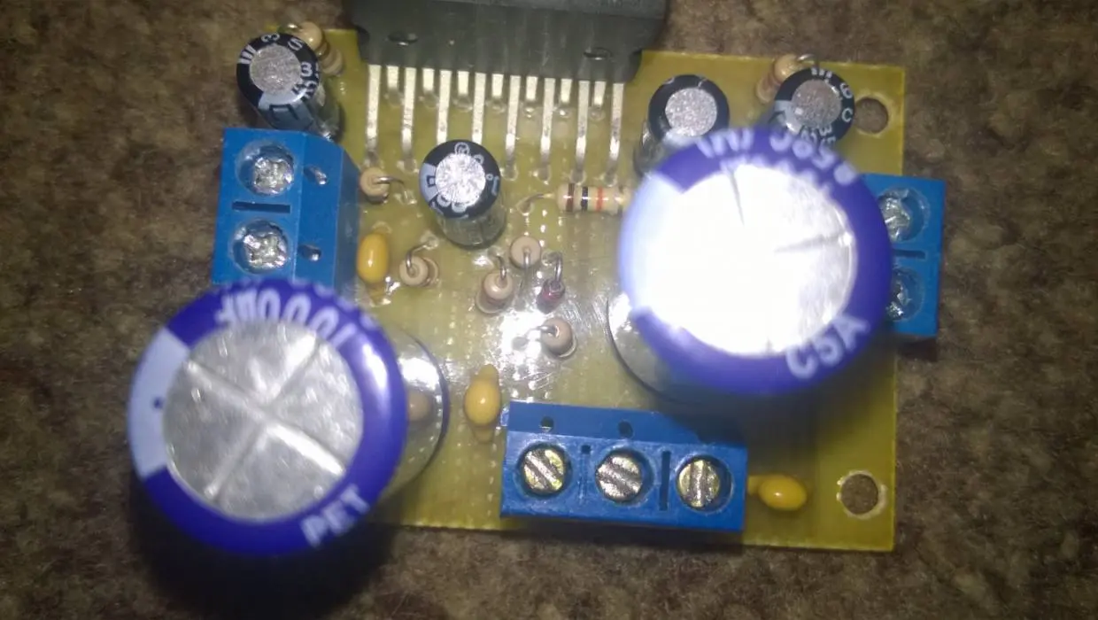

имееться два усилителя TDA 7293 на отдельных платах подскажите как подключить в стерео?
Да очень просто, на вxоды сигналы, на выxоды динамики, на питание-питание!

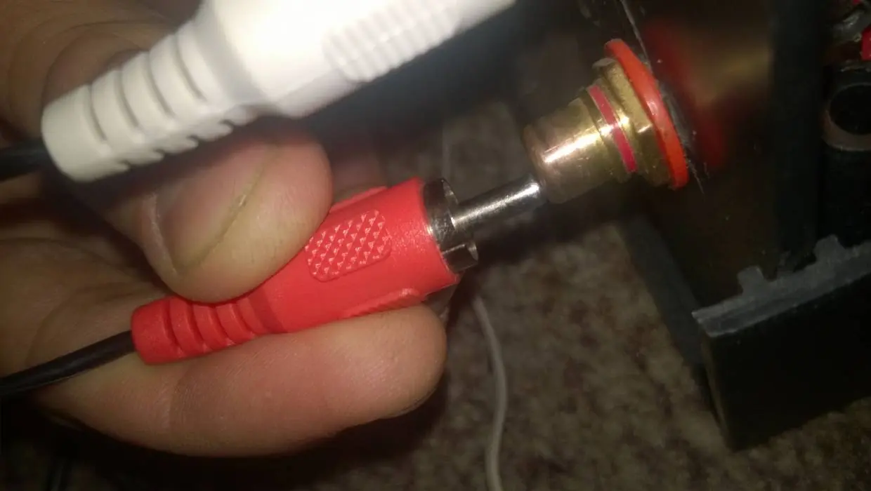

Дело в том что когда подключаешь как вы сказали играет очень тихо а когда как на фото выше то все норм ну тоесть я его даже не вставляю а дотрагиваюсь до разьема то играет норм

земли соедените, млин...

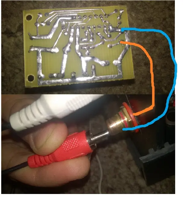

Фото давай, только крупным планом, как ты там всё соединяешь! Если фото нет, то рисунок.
Скорее всего, на входах перепутана земля с сигнальним проводом! Земля должна быть соеденена не только на платах усилителей, но и на входах
На обеих платах должно быть подключено как на картинке, если перепутаеш провода, работать не будет!
