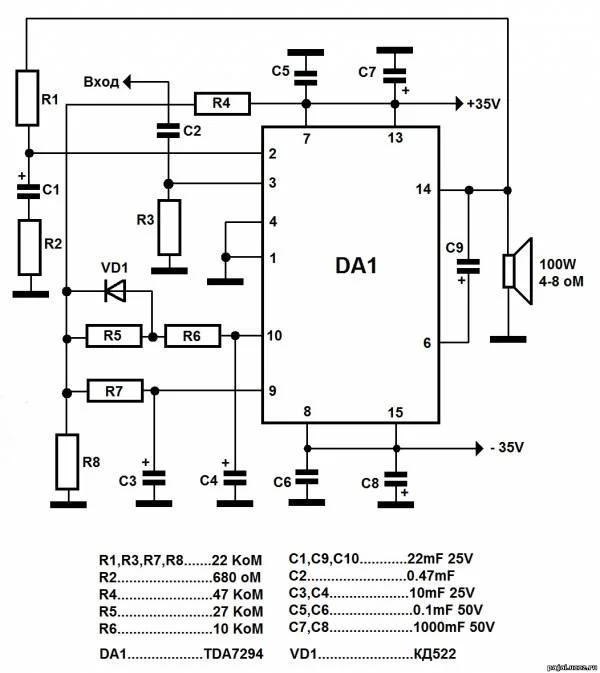

Здравствуйте уважаемые форумчане! Нужна ваша помощь!!
Собрал усь на TDA7294 и происходит такая херь: сначала всё нормально музыка играет на выходе 12 вольт потом секунд через 15 напряжение начинает резко подниматься до 50 вольт, и потом через секунд 10 начинает сново падать и так всё время. В чём причина?Где копать? :tehnari_ru_837:
    28.6 KB · Просмотры: 8,791
как это может напряжение на выходе микры быть выше напряжения питания на плече?:tehnari_ru_115:
