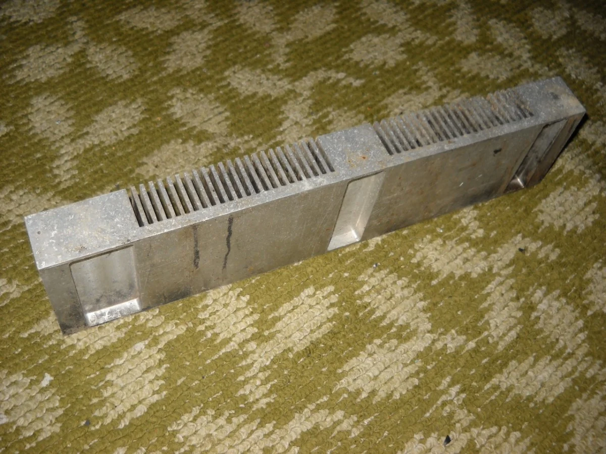

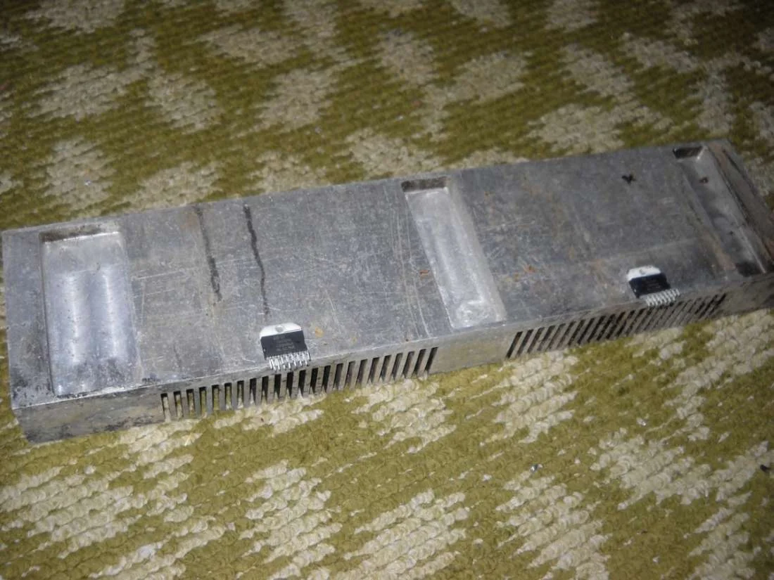

захотелось мне собрать усилитель на тда 7294,но у меня есть несколько вопросов.
1й вопрос:на сколько ампер нужно питание усилителя?
2й вопрос: мне кто то говорил про статическое напряжение в этой микре, я так понял ее надо изолировать от радиатора специальной следяной прокладкой, еще к этой микре что ни будь надо?
3й такой радиатор подойдет?
    165.4 KB · Просмотры: 308
    113.7 KB · Просмотры: 125
Радиатора на 4 микры хватит, изолировать от радиатора надо, ибо он соединен с землей питания а на корпусе микры минус. блок питания двухполярный трансформатор на 20- 25В по 3-7А
