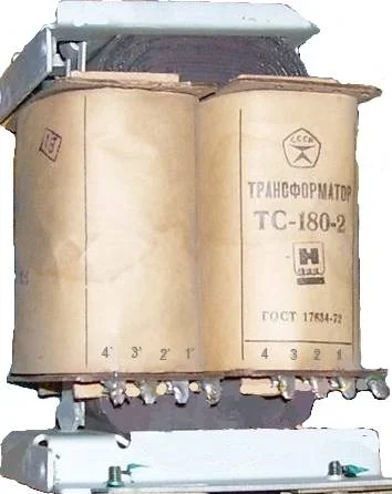

добрый день решил сделать блок питание для tda 7294. У меня несколько вопросов . 1 если у меня есть транс на 220в и вторичн любая то нужно тока вторичку обмотать первичку не трогать ? 2 вопрос каких размеров примерно нужен тороид и ш образный на 25вольт и 250ватт ? 3 Можно ли из чего либо достать однополярный транс хотья бы на 20вольт и 100ватт . Могу найти старых теликов и всё такое .
1) Да
2) Для двух 94х достаточно ТС-180
3) Ищите и найдёте, возможно понадобится перемотка
    20.6 KB · Просмотры: 466

если купить две тс 180 и соединить их последовательно то ничего мотать не нужно да или ж там другой вольтаж на вторич ? Я писал в одну компанию сказали 1900руб будет стоит транс 25вольт 200ватт 2полярн. Дорого да ? Провод примерно скока обойдется если заново всё мотать и дайте ссылку интернет магазина с доставкой почтой и тд где можно провода купить и всё такое . И какого типа провод нужен у них там маскировка всё такое бывает кроме толщины ?
1)Нет, надо перематывать
2)Да, наверное дорого, но кому как...
3)Вот здесь http://www.tehnari.ru/f119/t46588/ перематывали, почитайте

Провод бери от 1,5мм2 до 2мм2,мотаешь 10 витков узнаешь напряжение,делишь на витки,узнаешь вольт/виток. Посчитал и мотаешь сколько тебе нужно.
Что для первички? У Вас первичка уже расчитанная на 180вт,ее не надо трогать. Разбираете транс и сматываете все до экрана 4-4,можно и его смотать! И зделайте для вторички то что я писал выше! И напишите результат
Уважаемый elen а где это я советую сматывать первичку,будь-те внимательней. Свои первые ТС180 перемотанные напряжение измерял дешевым китайским мультом. А витки считал эксперементально, много смотал!
Что Вы за ерунду советуете.. первичку обычно не сматывают.. а что бы расчитать вторичку по вашему методу нужен очень точный мультиметр.. так как расброс на 10 витках у вас большой будет,, эсли ошибетесь на 0,1 вольта, в конечном итоге ошибка будет роковой,,, хотели 12,00 , а получите 16 или 8 вольт..

1200 +/- 200 витков первичка. Вторичку уже считаете сами. Наматываете 10 витков, замеряете напряжение на них. Потом при помощи калькулятора считаем, и вычисляем сколько витков требуется для того или иного напряжения.
