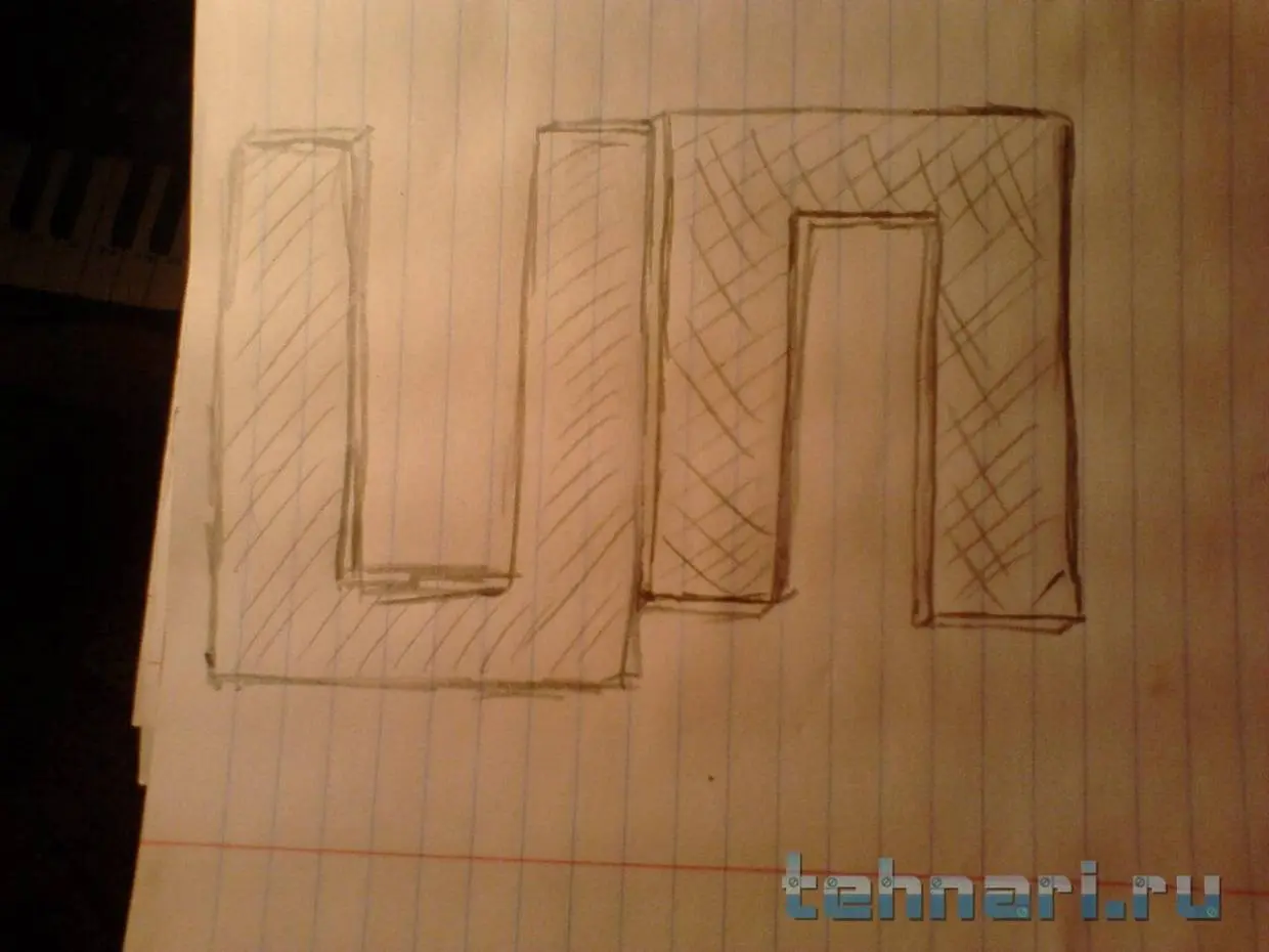

помогите с розщотом трансформатора. мне нужно намотать трансформатор мощностью 3 кВт U 28V I 150A сложность вызывает магнитопровод я не могу найти на него табличных данных так как не могу определить его класс, по-моему П-образный, пластины в нём набраны как показано на рисунке
интересует его коэфициэнты и кпд. толковые ребята подскажите как лутшэ вести розщоты буду безумно благодарен
Это стержневой магнитопровод, в расчёт идёт площадь поперечного сечения одного стержня.
а размеры железа мы сами придумать должны? :)
h 7.2 cm c 1.5 b5.7 a2 So = 10.8 Ac= 11.4 если я не ошибаюсь то габаритная мощность будет равна коэффициент трансформации умноженный на Sc x SO Подскажите коэффициент.

ну с теорией я розобрался теперь практический вопрос. я нашол нужный магнитопровод но его пластины розслоились, как вы сщетаете есле я просверлю магнитопровод и в дырки вставлю алюминевые заклёпки и розклепаю их то характеристеки магнитопровода значительно пострадают? или стоит сделать как парень на ютубе, он промазал пластины между собой лаком. следущий вопрос, у меня есть провод(проволока но она не чем не изолирована, могу ли я её использовать, напремер чемто покрыть ( термоизоляцию не придлагать а то она дороже проволоки). и вобще хто чё подскажит о розходных матерялах
