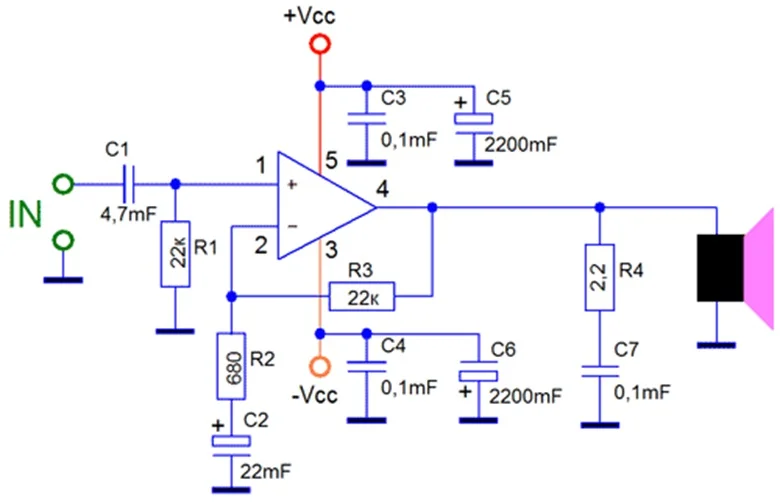

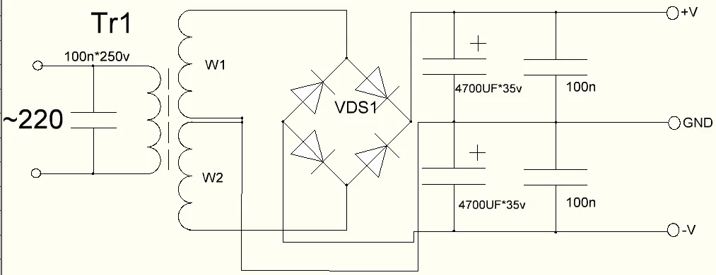

На рис 1, они стоят до фильтрующих, а на 2-ом после.
А вообще зачем они?
Разницы нет
Ставят их потому, что электролитические конденсаторы плохо справляются с высокочастотными помехами, в отличии, скажем, от керамических конденсаторов.
Понял, спасибо!

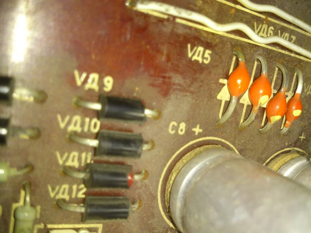

Пользуясь случаем хочу спросить у тех, кто имел опыт работы с "НОТОЙ".
У меня со старой платы остались диоды. По схеме мне нужно ставить диоды с обратным напряжением 100V. Мерить обратку нечем. Если кто знает, какие ставить, оранжевые или чёрные?
    74.3 KB · Просмотры: 60
Ставь любые, они явно больше 100В ... :)
