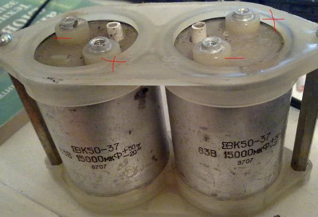

Помогите с цоколевкой К50-37

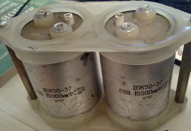

Всем привет! Возникла поблемка: решил поставить на новоиспеченный усилок кондеры от старого Одиссея. Но на самих конденсаторах ничего не написано...:tehnari_ru_509: В интернете тоже не нашел ничего...:tehnari_ru_1013:
Вопрос: кто может помочь с цоколевкой этих электролитов???

В одиссеи 010 стоят 2X15000 63V
скорей всего толку от этих кондеров не будет, ибо они высохшие.
думаете выкинуть? Точно высохли? Как проверить?
А как у них определить полярность? Где + и где -?
Маркировки на конденсаторы наносились со стороны "+". Прежде чем ставить в схему после длительного перерыва, электролиты нужно потренировать на низком напряжении (5-10V) в течение нескольких часов (десятков часов). Качество электролитических конденсаторов будет определяться токами утечки.
Вот цоколёвка:
    37.9 KB · Просмотры: 464
всем откликнувшимся огромное спасибо!:)
вот еще вопрос-как определить ток утечки?
Вот здесь можно посмотреть развёрнуто , срок эксплуатации 15 лет , а судя по маркеровке 8707 им уже 24 года
Ток проводимости, проходящий через конденсатор при постоянном напряжении на его обкладках в установившемся режиме, называют током утечки. Ток утечки обусловлен наличием в диэлектрике свободных носителей заряда и характеризует качество диэлектрика конденсатора. Этот параметр характерен для вакуумных и оксидных конденсаторов. Ток утечки в большой степени зависит от значения приложенного напряжения и времени, в течение которого оно приложено. Ток утечки измеряется через 1—5 мин после подачи на конденсатор номинального напряжения. При включении конденсатора под напряжение происходит «тренировка», т. е. постепенное уменьшение тока утечки. При длительном хранении и длительной работе ток утечки конденсаторов растет.
