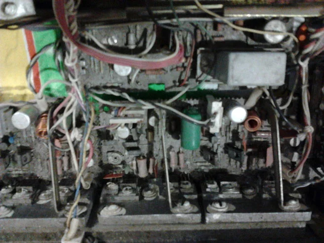

Помогите с У101

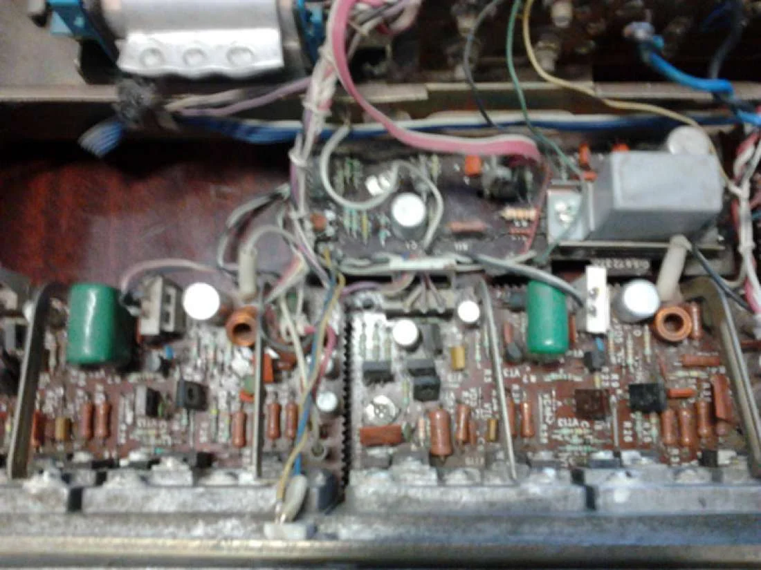

сначала поменяй на усилках где подключал . а те дорогие рублей на 300-500 вытянут . если менять будешь бкри 4 шт 4500мкф 50в для питания усилителей и 2шт 2200мкф 50 в для пред усилителя (если будите его использовать .)

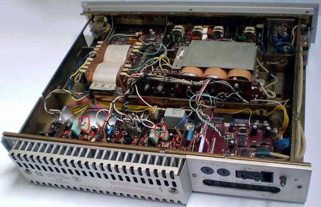

а покажи на картинке плиз какие 2 там идут на питание предусилителя и без него как хуже лучше? ещё читал темброблок можно отключить ... стоит это делать или нет? и если предусилитель не использовать его как то ж отключить надо (я что то не пойму где он даже находится)))

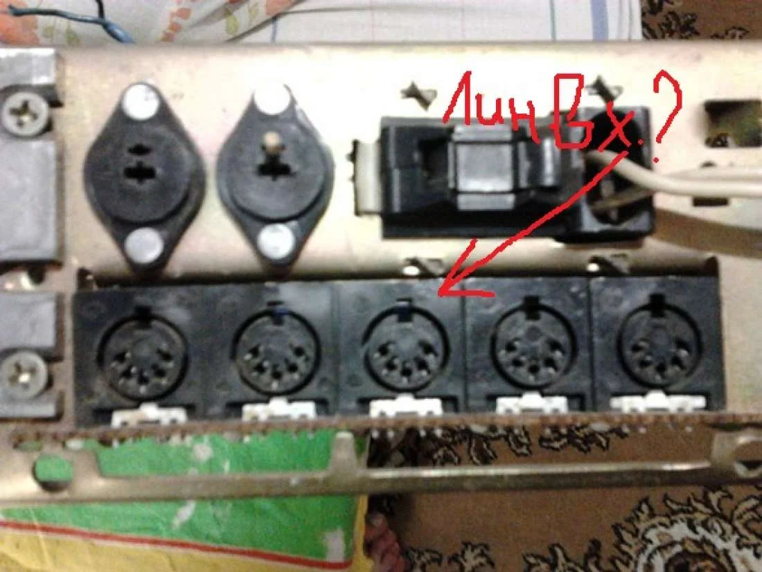

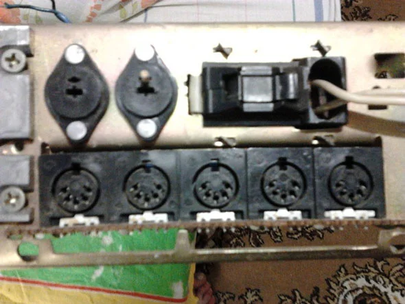

при подачи согнала на те разъёмы про которые я говорил тембро блок (он же пред усилитель ) был не задействован отключить его можно просто вытащив разъём с платы.
конденсаторы от тембро блока вот отметил

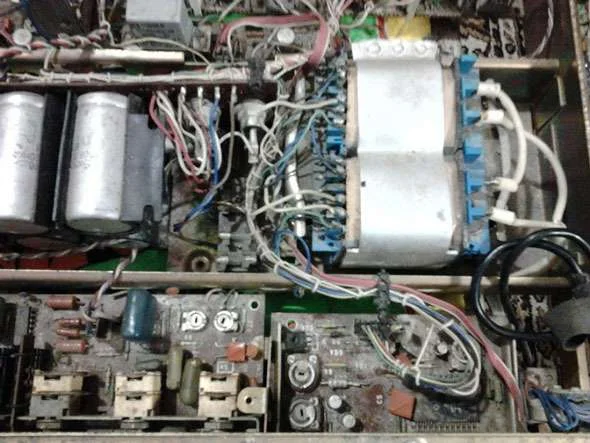

и провод идущий со средней точки на общий показал (стрелкой если у вас такой же трансформатор ) замените нормальным а то там обычно он очень тонкий.

"вытащить разьём с платы ..." ручку громкости хотелось бы всё таки оставить а так тож мимо неё
спасибо буду дальше мучаться))
и провод со средней точки куда идёт - у меня как то нетак, и ещё получается что предусилитель на пплате темброблока находится что ли?
да тембро блок является пред усилителем ) провод должен идти на плату с конденсаторами на среднюю точку.
