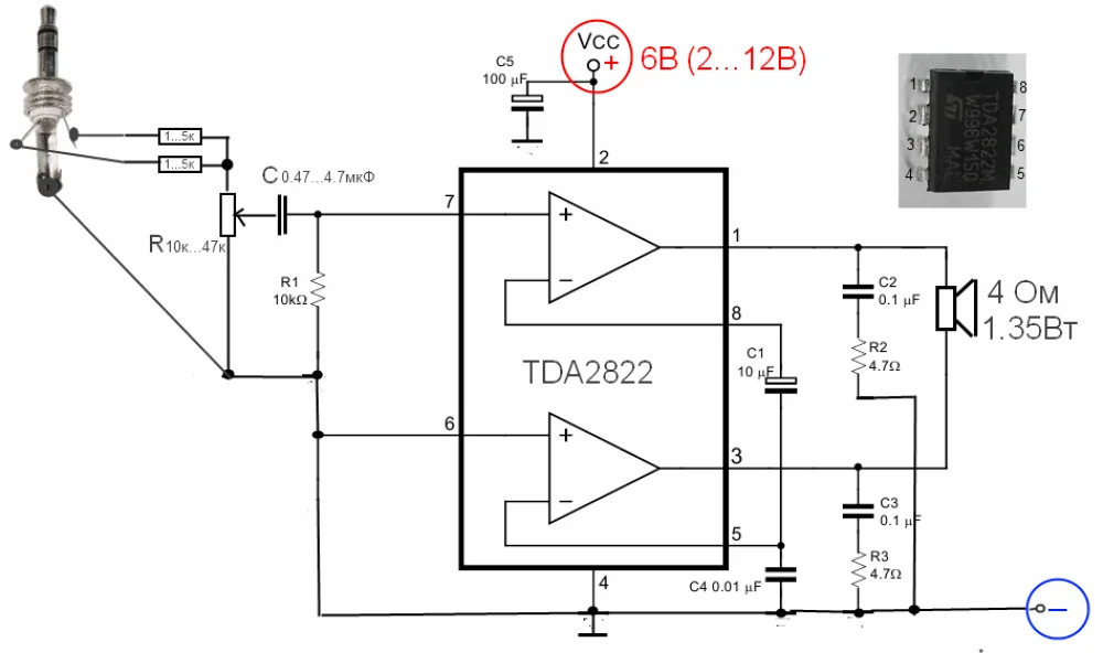

есть микросхема D2822,нужно собрать усилитель,дайте кто может схему ,только дашит не надо.и сколько она выдаст? Сколько питание?
Мощности едва хватит на наушники, для использования динамиков нужен предусилитель, питание 3 вольта, схема в даташите на странице 5.

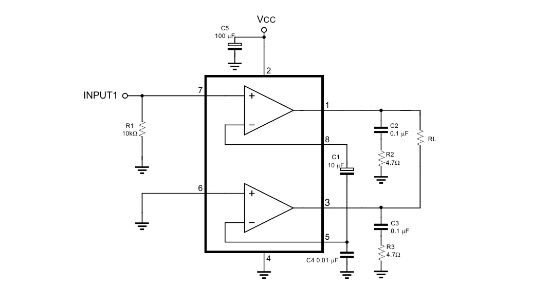

а если 2 канала в один соеденить , будет работать????????со схемой разобрался , только там чего ножки подписаны 13 и 16 и т.д.?там уменя 8 ножек
2 канала вместе,под один динамик,,,сколько будет вых. Мощность??????а нармальной схемы нету на D2822???????
Выходная мощность в мостовой схеме 1.3Вт

в мостовом ето два канала в один????????подрисуйте пожалуйтта где вход выход куда питание,буду очень благодарен!
спасиб) а почему TDA2822 уменя же D2822?
Буквы в обозначении это разные фирмы производители
а как???вот будет 2канала,соеденять их вместе к динамику???????????????
собрал!!!!!!!!!!!!!!!! Это первоя моя зборка которая работает:))))))))остальные на других микрах были неудачные :(((всем спосибо:)))))....................................:)
