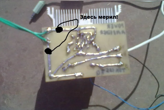

Помогите с усилителем на TDA1557Q
Поздравляю!
RC-цепочка на выходе (кстати это вовсе не цепь Цобеля) имеет назначение гасить высокие частоты. В данном случае предотвращать самовозбуждение. Её обратная сторона - завал высоких частот на выходе усилителя. Применять это надо только в крайнем случае, когда другие способы подавить самовозбуждение не работают. При выборе номиналов цепи приходится лавировать между двумя граблями. С одной стороны, чем меньше сопротивление данной цепи, тем лучше усилитель защищен от самовозбуждения. А с другой стороны, тем хуже он воспроизводит высокие частоты. А это влияет на прозрачность и четкость звукового сигнала.
Ты поставил сопротивления 2 Ом, это лучше чем 1 Ом. Но советую попробовать увеличить сопротивление до 10 Ом. При этом номинале данная цепочка почти не оказывает влияние на звук и меньше грузит микросхему на высоких частотах.

Хорошо, приму к сведению! Не забывайте про тему, на днях сделаю видео с работой усилителя (когда дома никого не будет) думаю в понедельник сделаю, а что же тогда такое цепь цобеля для чего она нужна и с чем ее едят!?
Цобель предложил использовать RC-цепь для корректировки сопротивления динамической головки. Эта цепочка подключается либо непосредственно к динамику, либо входит в состав фильтра акустической системы. При этом располагается она в колонке (а не в усилителе) и её параметры рассчитываются под каждый конкретный динамик.

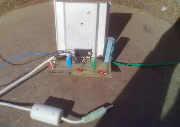

Вот как и обещал видео с усилителем! ТЫК
хорошо играет!
даже через видео чуствуется что не захлебывается.
насчет фона..если попробовать кулер запитать от отдельного блока питания, но лучше найди побольше радиатор и проблема с кулером отпадет сама по себе, к тоже же микра не сильно греется(по крайней мере 1558, 57 наверно похожая же).
а то что динамики в колонках разные, на качествоне влияет?
по идее бы одинаковые надо...

да, играет классно! ага я включаю кулер только если слушаю более 50% а 1557 аналог 1558, только схема подключения слегка отличается! в 57-ой нет варианта на 4-е канала в отличии от 58. Нет не влияет абсолютно, по характеристикам они одинаковые, только что меняный который-черный и все!
moneydima, запитай вентилятор через фильтр из БП.
В смысле через фильтрующий конденсатор!?
Нет, катушку - типа кольца с намотанной на нём медной проволокой.
ааа, все понял, спасибо, приму к сведению!
По включению слыхал сильный щелчок, надо исправить! + на 11-ю ногу надо отрубить, и сделать так как я написал. На моем усилителе 14, на вашем 11 нога. фото в качестве образца.
На феррит стержень/кольцо надо намотать проволоку 1мм сечением. 15 - 20 витков.
Желательно надо увеличить емкость на выпрямителе, и поставить шунтирование +1 (если нету, 2 штуки"про запас")
