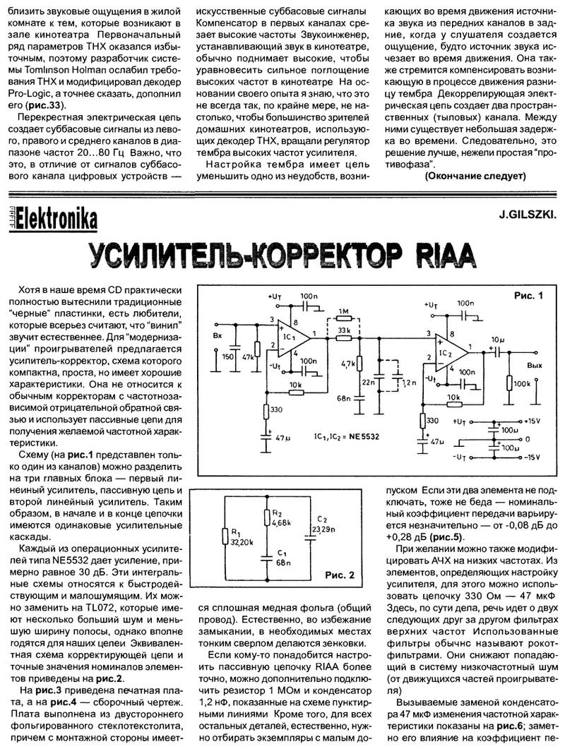

Есть виниловая вертушка, и хотелось бы запустить её через усилитель, но вместо фонокоректора установлен микрофонный предусилитель. С вертушки - 5 мв (Ария), микрофонный - 1 мв. Как его скрестить? :)
Без сборки фонокорректора никак. Лучше Никитина на полевиках J113.
Поискав в интернете - нашол вот такой фонокорректор Никитина (надеюсь это не розценят как рекламу другого ресурса)
Уже сочли. Ссылка на профильный форум удалена. Возьмите схему и текст сюда ... Модератор ... :)
На 3-й странице есть даже печатная плата.
Это нормальный вариант для моего усилителя и Арии 102?
Когда то делал для Арии такой, нормально звучал

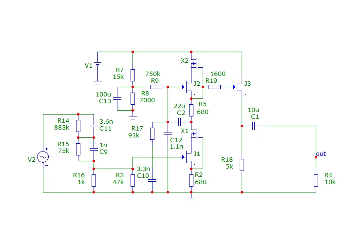

Вот схема.
Все транзисторы J113. Применять нужно именно J113, другие не пойдут. Работать будет, но звук не тот. К сожалению в России найти их тяжело, но на ибей без проблем.
