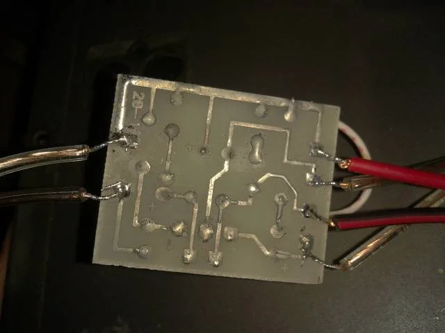

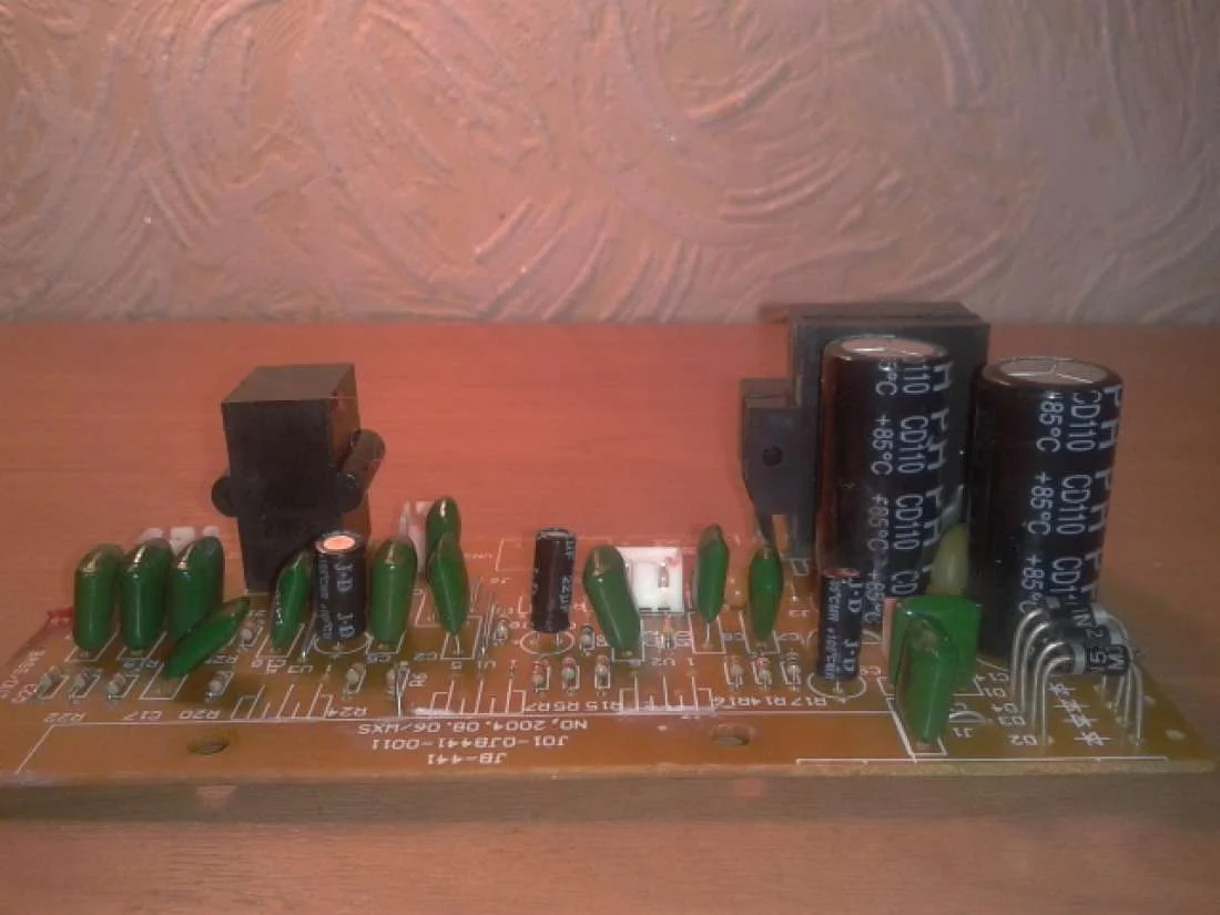

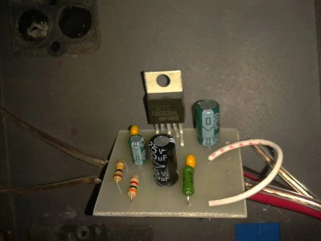

Помогите с усилителем TDA 2030

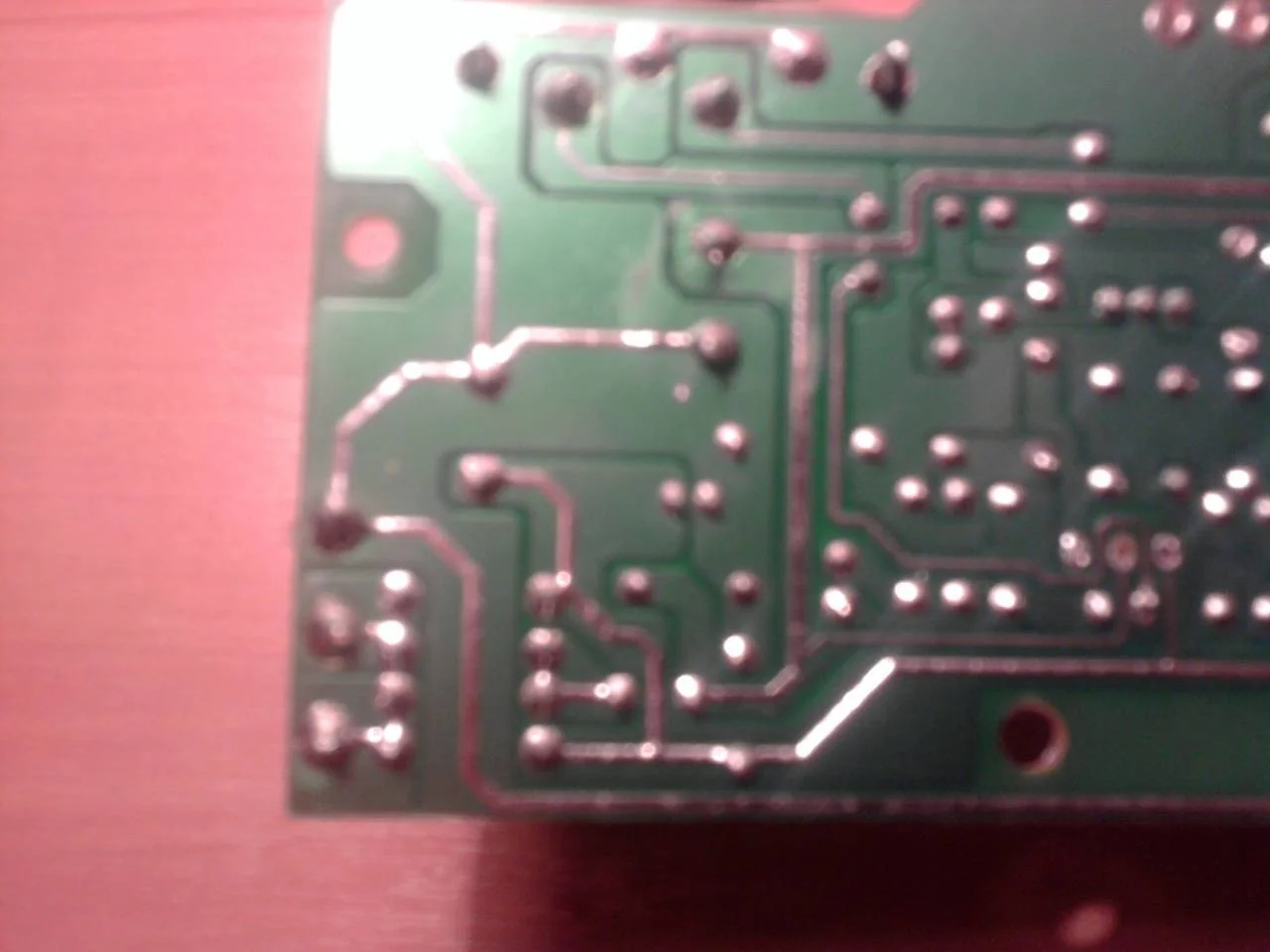

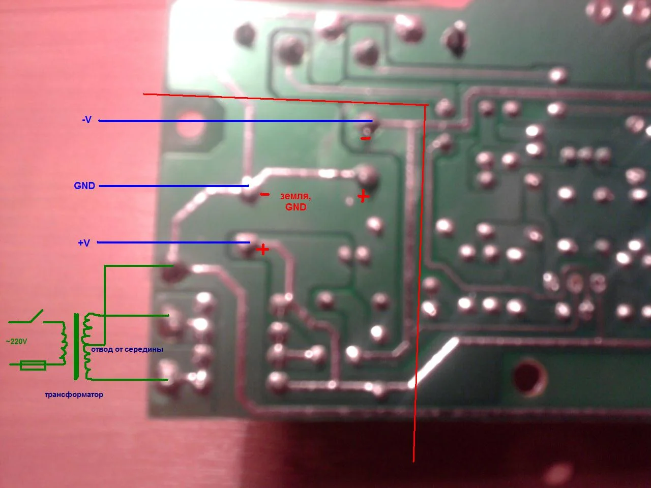

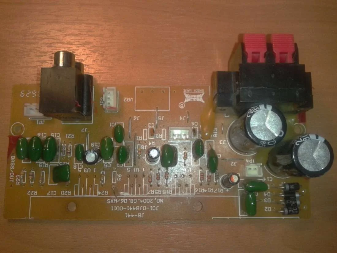

Можно ножовкой по металлу осторожно отрезать правую часть платы. Есть фото с обратной стороны?
Напряжение снимать с ног конденсаторов.
Да чего там :tehnari_ru_942:, не все знают.
да вот обратная сторона) если можно то выделить:tired: прям на фотке а то не то еще отрежу :tehnari_ru_093:
фотка не грузилась почему то...
    47.9 KB · Просмотры: 275
Криво нарисовал, но думаю понятно.
Это плюс электролитического конденсатора, который стоит по другую сторону платы.

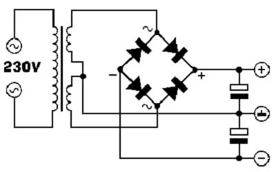

Чтобы точно знать рабочая ли схема, купи 6 батареек по 4.5 вольт и соедини последовательно. Минус бери от минуса первой, плюс от плюса шестой и 0 между плюсом третий и минусом четвёртой. Если заработаес, то можно делать бп!
