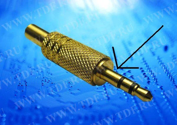

всем привет решил попробовать обрать усилитель простенький в инете попался tda1558q вот решил собрать всё что нужно нашёл остались два вопроса хочу вход брать от телефона штекер 3,5мм как подключить провода к штекеру?и ещё один вопрос Электролитический конденсатор 6800 мкФ на 16 вольт каким можна заменить ато его никак немогу найти :tehnari_ru_117::tehnari_ru_837::tehnari_ru_115:люди добрые помогите пожалуйста

мне кажется или у тебя самый конец штекера это общий?

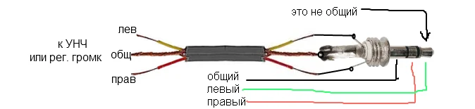

вот так надо по правильному:

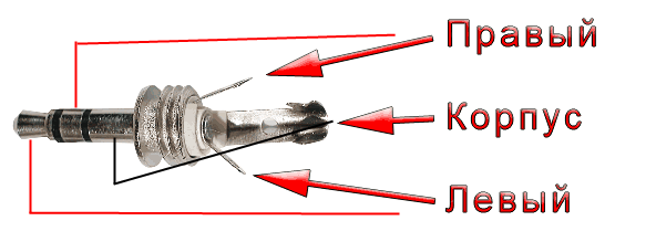

Помоему ты неправ.
Самый кончик это левый. Серединка это правый. А основание это, соответственно, земля.

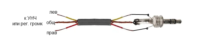

Третий раз говорю, у меня точно так и распаяно

всем огромное спасибо
