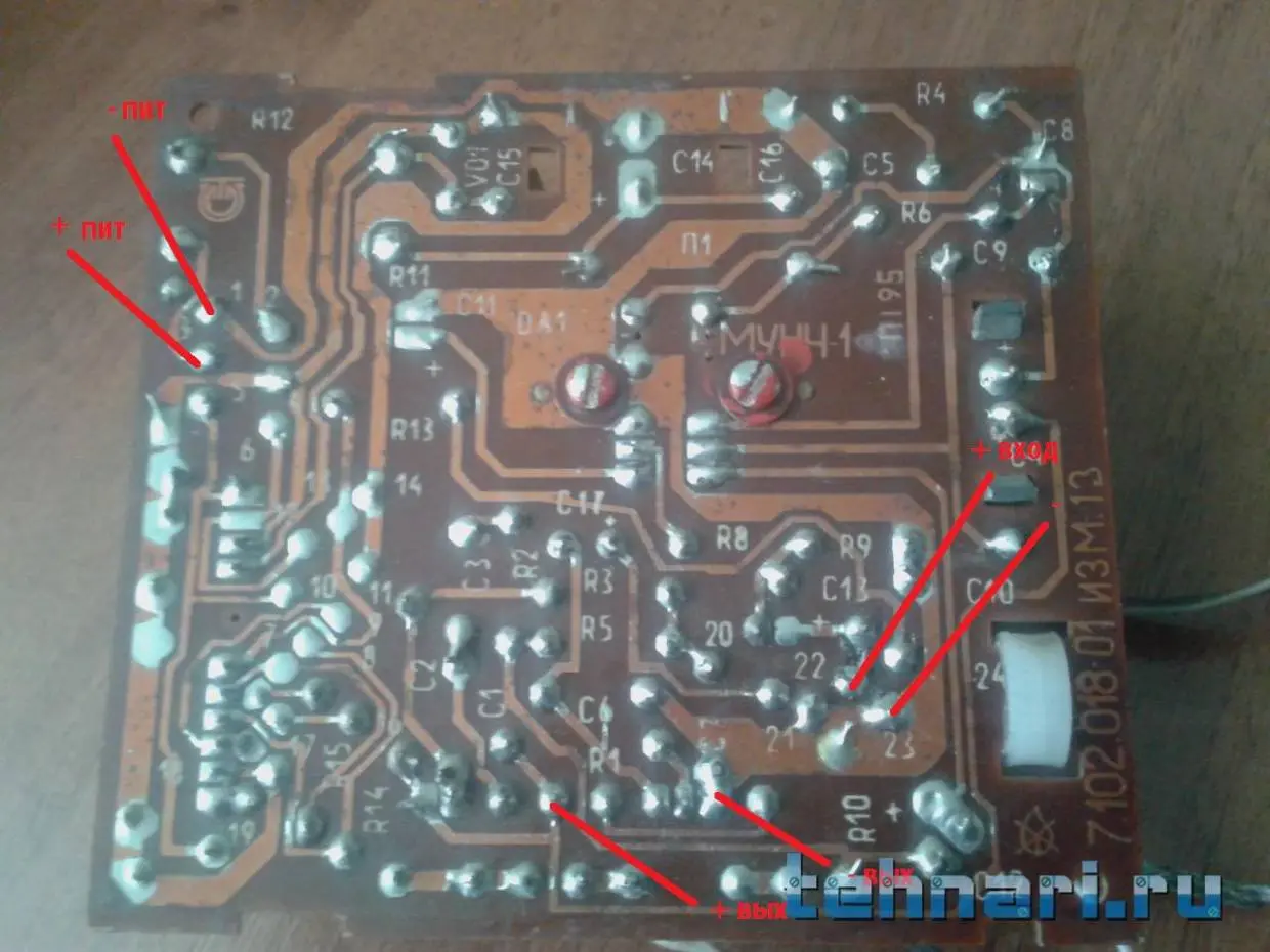

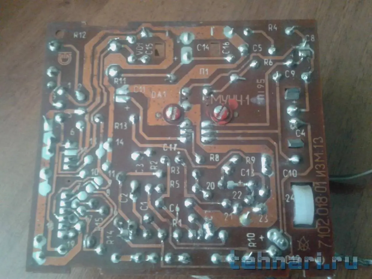

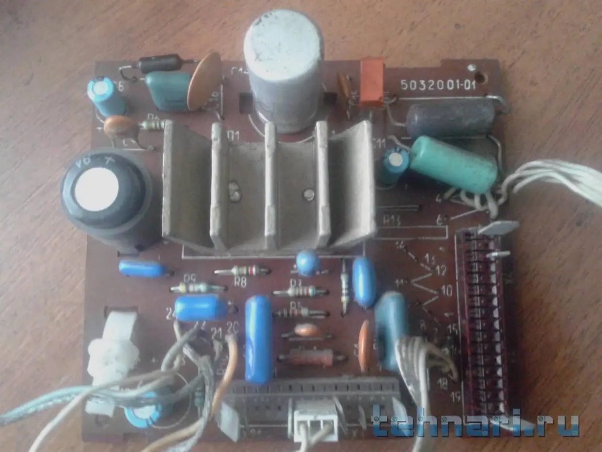

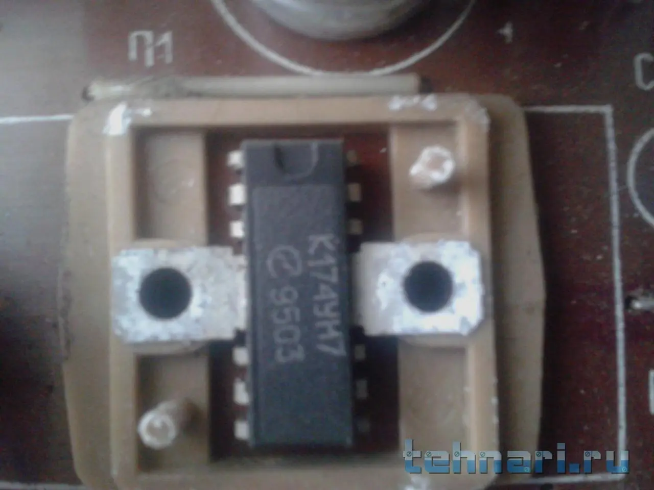

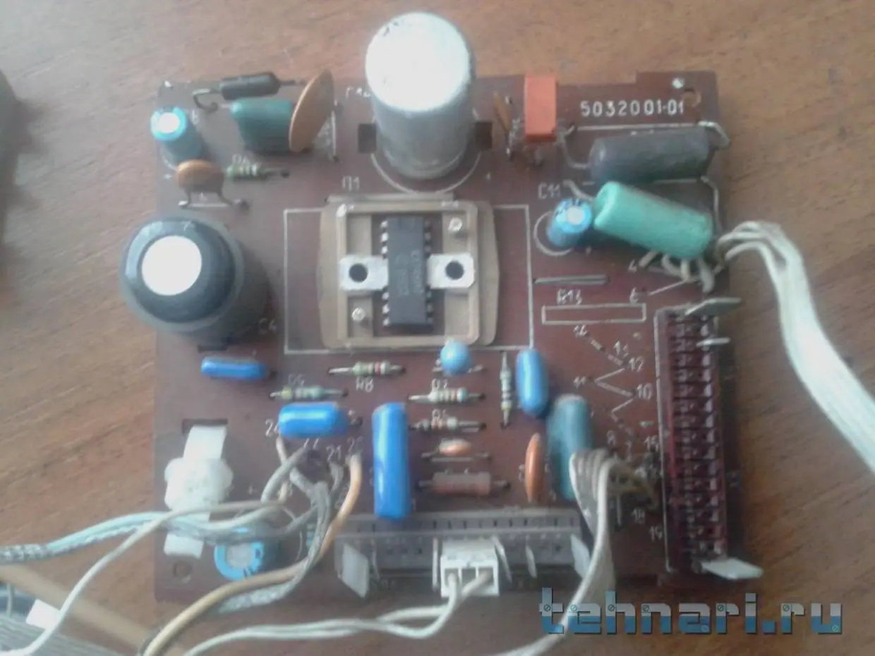

Вот на днях раздобыл готовый усилитель на базе к174ун7 , вот оолько не знаю , что куда подключить! tehno015

Какие раритет. Без схемы вряд ли будет возможность помочь. Но если уж такое хочется использовать в качестве усилителя, не проще ли собрать что нибудь на микросхеме TDA ? И мощности за глаза и деталей всего несколько штучек.
С телевизора, наверняка, моща 4-5 ватт...
Волк_34, если бы Вы назвали тему "Усилитель от телевизора на К174УН7" сейчас внизу было бы штук 20 ссылок на темы с такими и похожими платками :)
Самое простое - узнать марку телевизора из которого была извлечена плата и посмотреть на схему.
Самый простой вариант без схемы, это отталкиваться от двух больших электролитов... Один стоит по питанию микросхемы (паралельно)... Туда напругу подавать... А второй конденсатор (ёмкостью может быть равной что и в питании, а может и меньше) подключен к выходу "плюсом", паралельно ему имеется RC цепочка на минус... Резистор от 2-х до 4,7 Ом (0,5 Вт), кондёр неполярный 0,1-0,22 мКФ. На фотке резюк похоже рядом с разъёмом стоит коричневенький... Но я могу и ошибаться.:ctivo:
Там еще могут быть регуляторы тембра в цепи ООС.
Пробуйте, может и так заработает.
