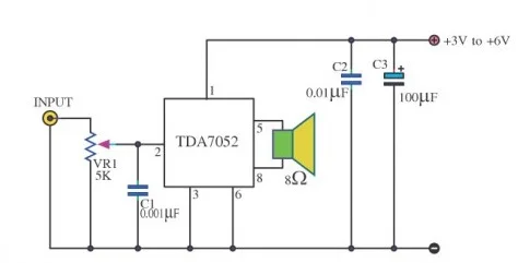

Помогите с усилителем
  • Автор темы Автор темы DJONI
DJONI
2 Янв 2012
2
Безымянный.webp как переделать эту схему чтоб на выходе было 4ом
или киньте какуюнибудь др схемку желательно с разяснениями чё и куда а то я плохо шарю(((( зарание спс

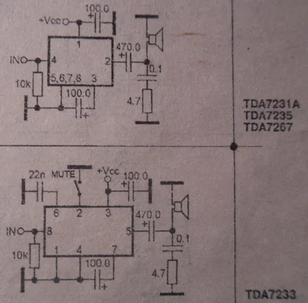

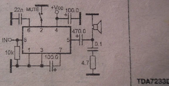

Эта МС только на 8 Ом. На 4 Ом-ТДА7231.ТДА7233.ТДА7235 или аналогичные.
Вот несколько сем-выбирай.
    23.1 KB · Просмотры: 374
    26.5 KB · Просмотры: 205
